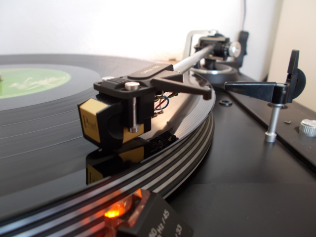

				ULM Umbau auf halb Zoll
				Verfasst: Fr 14. Feb 2014, 11:21
				von Gabi mag Mukke
				Moin Freunde der dualen Dreher,
Es war mal wieder Zeit an meinem 606 etwas zu machen. Der ULM Arm ist ja von mir umgebaut auf halb Zoll und ich hatte vor ein paar Wochen ein OM super 10 für den Arm gekauft. Was man so liest und in der Theorie passt das Ortofon ja super zu dem Arm. Nachdem ich anfänglich der Meinung war das so ein OM mit 10er Nadel schon ganz gut Preis/Leistung bezogen spielt musste ich spätestens beim direkten Vergleich mit joe zusammen feststellen das die Geschichte ganz schön flach, leicht mittenbetont und langweilig klingt. Nun gut, es war ja eh eine mindestens 20er Nadel vorgesehen für den 606, also diese gekauft und
  Bischen bessere Auflösung ansonsten siehe Beschreibung Nadel 10.
Also das OM System auch mit 20er Nadel ist absolut nicht mein Geschmack, die 30er Nadel werd ich sicher nicht auch noch versuchen, schon genug Geld mit dem Scheiss versenkt. Weder an einem ULM noch an einem "echten" halb Zoll Arm, egal ob mit oder ohne Gewicht das Ding klingt für meinen Geschmack echt scheisse! Ich dachte erst schon ich habe irgendwas vermurkst beim ULM-Umbau und die Geometrie mehrfach kontrolliert bis ich Esel es mal auf den normalen Arm geschnallt habe......um dann alle Zweifel auszumerzen hab ich meine Low Budget Wunderwaffe Sumiko Pearl an den 606 gehängt und siehe da, sollte man nicht glauben, aber das macht Spaß das hat Power das geht tief und löst schön auf, sieht nur ein bischen seltsam aus an dem Ärmchen
Ich höre jetzt schon einige Stunden mit dem 606/Sumiko und kann im Rahmen der Qualität des Systemes keine Schwächen finden.
Fazit für mich
So gut mir die 2M ab dem Blue gefallen so mistig finde ich die OM zumindest bis zur Nadel 20! Mehr muss ich aus der Serie gar nicht mehr probieren

				Passt denn die Tonarmhöhe zum Sumiko Pearl?
				Re: Dual-Thread
				Verfasst: Fr 14. Feb 2014, 12:26
				von gapster
				Gabi mag Mukke hat geschrieben:sieht nur ein bischen seltsam aus an dem Ärmchen
 Muhahhaa, die Optik ist ja lustig, wie wird denn da der Überhang ermittelt? Luftlinie + 3cm ? lol
Na dann muss ich mir auch gleich mal das Pearl bestellen, ist gerade im Angebot für 120.- Euronen versandkostenfrei.
