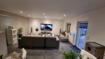

Also soll es jetzt diese gedrehte Aufstellung sein nehme ich an.
Du bist momentan sehr zufrieden, ohne Subwoofer nehme ich an. Fliegt dieser raus? Oder soll er wieder rein?
Zu der Basisbreite. Diese wählt man vor allem danach bei welcher eine realistische Bühne geboten wird, sich der Klang gut von den Lautsprechern löst, man beim Hören den besseren Eindruck vom Gesamtgeschehen hat.
Hier jetzt nicht auf Einzelbereiche schauen wie Bass etwas besser oder Höhen etwas erträglicher.
Gerade letzteren Punkt kannst du moentan noch gar nicht richtig bewerten, weil die Akustik noch nicht dafür bereit ist.
Links hängt noch der stark reflektierende TV, zwischen den Lautsprechern fehlt der TV,
links an die Wand müssen dannan die Erstreflexionspunkte Absorber, und rechts vor das Fenster einen Vorhang,
sei es ein Akustikvorhang welchen es auch transparent gibt, oder was Anderes das der besseren Hälfte gefällt.
Zu den Rears, der linke Rear, da brauchst du jetzt einen Ständer damit du möglichst auf die 90° kommst.
Rechts musst du schauen ob du dann auch einen Ständer benutzt, oder nicht.
Die Ständer sollten hoch genug sein, Hochtöner darf ruhig über der Kopfhöhe(sitzend) sein.
Weiter zur Aufstellung der Fronts, man muss nicht direkt auf den Hörplatz einwinkeln, gerade wenn die Höhen etwas prägnant daherkommen ist ein direktes Einwinkeln auf den Hörplatz nicht förderlich, sondern eher parallel aufstellen.
Dies ergibt in der Regel auch eine grössere Bühnendarstellung.
Zur Folge hat das aber, das die Erstreflexionspunkte um so wichtiger bedämpft werden müssen.
Und bei den ganzen schalharten Flächen, dürfen es natürlich noch einige Absorber und Diffusoren mehr sein,
das können ja auch Pflanzen und andere "natürliche" Absorber sein.
Reicht jetzt erstmal denke ich... :mrgreen:

@müller Meinst du so mit den surrounds? Ist natürlich nur zum ausprobieren so
müller
Re: Neues setup
Beitrag von müller »
Naja, so in etwa zumindest.
man sollte immer versuchen so nah als möglich an die Vorgaben zu kommen.
Hier mal runterscrollen zu dem Bild mit den Positionierungswinkeln zur Aufstellung bei 5.1
https://www.burosch.de/technik/727-wie- ... ellen.html

müller hat geschrieben: So 3. Apr 2022, 20:14 Naja, so in etwa zumindest.
90-110grad steht als Winkel.
Sie stehen relativ genau neben der Couch bzw auf höhrposition. Eigentlich dachte ich immer, es wäre besser wenn sie hinter einem stehen. Aber jetzt erfüllen sie exakt die Vorgaben. Ich würde sogar behaupten, dass die Aufstellung jetzt nahezu perfekt die Vorgaben erfüllt. 8O
müller
Re: Neues setup
Ich sehe eine leichte Versetzung nach hinten, also eher 100-110° als hörtechnisch besser an.
Die 90° sind halt für Leute gedacht, welche ihr Sofa direkt an die Wand stellen (müssen).
Yannik1108
Beiträge: 143
Registriert: Di 1. Feb 2022, 22:30
Has thanked: 26 times
Been thanked: 8 times
Re: Neues setup
Beitrag von Yannik1108 »
Aahh okay. Ja mhh. Das wird mit dem rechten surround wohl nicht möglich sein ohne die Tür zu versperren. Nächste Möglichkeit wäre dann knapp 1,5m hinter der hörposition.
müller
Re: Neues setup
Da würde ich dann hörtechnisch vergleichen, was subjektiv besser gefällt.
Manchmal ist Testen dann doch zielführender...
Yannik1108
Beiträge: 143
Re: Neues setup
Hörtechnisch wird es sicherlich etwas besser sein. Nur ob sich der Aufwand lohnt? So kann ich die Kabel schön in Kanälen verstecken. Weiter hinten muss ich mir was einfallen lassen - glastür sowie gartentür sind im weg.
Bei der 90 grad Stellung - dipol an/aus?
müller
Re: Neues setup
Dann würde ich auch weiter vorne positionieren,
Dipol oder nicht bedeutet wieder testen....
Falls du ohne Dipolbetrieb die Lautsprecher orten kannst, stell auf Dipol, dann sollte das behoben sein.
