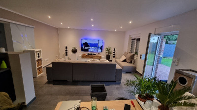

wenn der Hörplatz etwa in der Hälfte der Raumlänge ist, wird das Bassloch wahrscheinlich nicht behebbar sein, auch wegen der dann größeren seitlichen Wandabstände würde ich das Stereodreieck verkleinern und mit dem Sofa weiter nach vorn gehen, die Surrounds sind dann auch günstiger von schräg hinten ...

Die Hälfte wäre in etwa 2m weiter nach hinten. Basstechnisch ist aktuell am hörplatz kein Problem in der aktuellen Aufstellung. Bass ist reichlich vorhanden. Aber ganz genau kann ich das alles erst sagen wenn die Einrichtung komplett final steht. Vielleicht ist der eine oder andere cm richtung tv noch drin. Dann geht's aber auch langsam los das man den Kopf drehen muss um alles auf dem Fernseher sehen zu können....
Sag nochmal einer ich ignoriere Empfehlungen
mit dem einmessen mittels rew und audyssey mikro weiß ich nicht ob ich heute schaffe. War gestern bis 22 Uhr dran alles einigermaßen einzurichten.
das Ergebnis kann sich bisher aber wirklich hören lassen. Allein der Spielraum der mir jetzt möglich ist mit den Abständen zwischen den fronts. Ich denke da wird sich einiges noch raus holen lassen wenn es denn dann mal final alles steht.

Hier mal eine Messung von meiner neuen sitzposition. Direct, Lautsprecher auf GROß.

Re: Neues setup
Die Messungen mit den unterschiedlichen Mikros ähneln sich, weisen dann allerdings doch in Teilbereichen sehr große Unterschiede auf.
Wenn die Messungen in etwa stimmen, fehlender Tiefbass für Filme,
bei 70 und 44 Hz eine deutliche Überhöhung, die bei 70Hz kann Manchen vllt sogar Spass machen, und die bei 44Hz den fehlenden Tiefgang etwas kompensieren.
Wichtig ist vor allem das es dir gefällt....wie sieht es damit aus?

Re: Neues setup
Was sagst du zu der Messung mit subwoofer?
https://filetransfer.io/data-package/aQU4fgi8
Mir gefällt alles bisher ganz gut. Aber ist noch nicht der richtige Zeitpunkt um zu sagen das alles perfekt ist... steht halt alles noch auf halb 8.
Kabelkanäle habe ich besorgt, und gucke jetzt, dass ich so langsam Ordnung in die Aufstellung bekomme.
Klanglich ist es auf jeden fall deutlich zufriedenstellender - auch wenn die Aufstellung absolut suboptimal ist klingt es besser als vorher an jeder der mir probierten Positionen. Es klingt nicht mehr so gequetscht - linearer?
Wie beurteilst du denn die Messergebnisse vor und nach der Umstellung?
Positiver Nebeneffekt - man kann während man am esszimmertisch sitzt einen Film schauen
Re: Neues setup
Mit Subwoofer hast du auf jeden Fall mehr Tiefgang was sich vor allem bei entsprechenden Filmen bemerkbar machen sollte.
Der Subwoofer scheint direkt neben einem Frontlautsprecher zu stehen,
hast du denn mit Subwoofer das ganze Setup mit Audyssey eingemessen,? die Frontlautsprecher auf klein, 80Hz Trennfrequenz für Center und Fronts eingestellt?
Wenn es dir im Mittel Hochtonbereich mit Audyssey nicht gefallen sollte,
stelle L+R auf Bypass, dann werden Laufzeiten und Sub noch entsprechend "eingestellt" aber es wird der Frequenzgang der Fronts nicht angetastet.
Will die Messungen mit den beiden Mikros nicht zu stark bewerten, immer die Ohren noch fragen.
Denn das was die Mikros im sonstigen Frequenzbereich noch anzeigen, ist weit von "Linear" entfernt.
Aber linear ist bekanntermaßen auch nicht alles....

Re: Neues setup
Ach das ist alles noch reine Theorie. Eingemessen habe ich alles noch nicht. Daher kann man da auch getrost einiges vernachlässigen. Aber denke im bassbereich wird sowieso einmesstechnisch nicht mehr allzuviel rauszuholen sein. Klanglich aber ganz großes Kino bisher. Wenn ich dann mal alles final stehen habe werde ichnochmal ein paar Messungen machen. Danke für eure Unterstützung

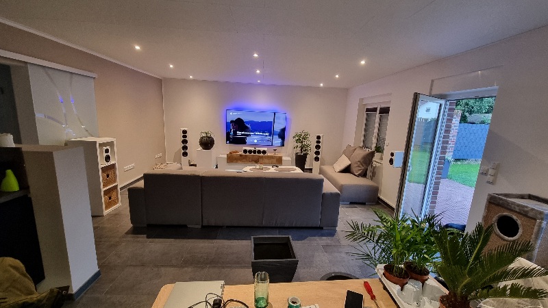

Re: Neues setup
Hat vielleicht jemand eine gute / günstige optisch schöne Lösung um eine Wand zu dämmen? Ich möchte das die Wand nicht so kahl ist, von der linken Seitenwand sowie der rückwand im Esszimmer entsteht Nachhall. Wir haben 2 dicke decken an die Wände gehängt und festgestellt das der Klang dadurch deutlich angenehmer wird. Vielleicht hat ja der ein oder andere einen Tipp dafür =)...
Re: Neues setup
Welche Wand willst du wie dämmen?
Ganzflächig?
Wenn du nur die linke oder nur die rechte Wand komplett dämmst hast du wieder absolut unterschiedliche Begebenheiten für den linken und rechten Lautsprecher, entfernst dich mit so einer Aktion sehr wahrscheinlich wieder weiter weg von der Symmetrie von Li+Re.
Das sollte dann doch etwas genauer "überdacht" werden, damit dies nicht passiert.
Desweiteren ist die komplette Absorption einer Wand für Stereo Musik wieder abträglich, da sollte man durchaus auch mit Diffusion zusammen arbeiten, falls nötig.
Wenn es nur um einen Teilbereich geht, verschiedenste Anbieter vertreiben "Akustikbilder", sei es mit eigenen Motiven auf der Front oder vorgegebene Motive.
Beispielhaft:
https://gikacoustics.de/produktkategorie/akustikbilder/
https://addictivesound.eu/akustikbild/
Bei Gikacoustics gibt es auch spezifische, kostenlose Beratung, nimm doch mal dort Kontakt auf, dann hast du einen Anhaltspunkt.

Re: Neues setup
Einmal die linke Wand. Hier aber eigentlich nur die direkten Reflektionen. Sie ist halt soo leer. Ein schönes großes Bild, absorberplatten oder basotect ggf hexagons? Ist halt die große Frage im wie weit das hilft. Wobei es mir hier tatsächlich eher um Optik geht - nur das ich aus der Optik möglichst akustischen nutzen habe. Sonst würde dort womöglich ein einfaches Bild aufgehängt werden.
