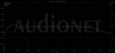

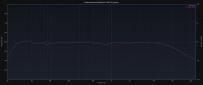

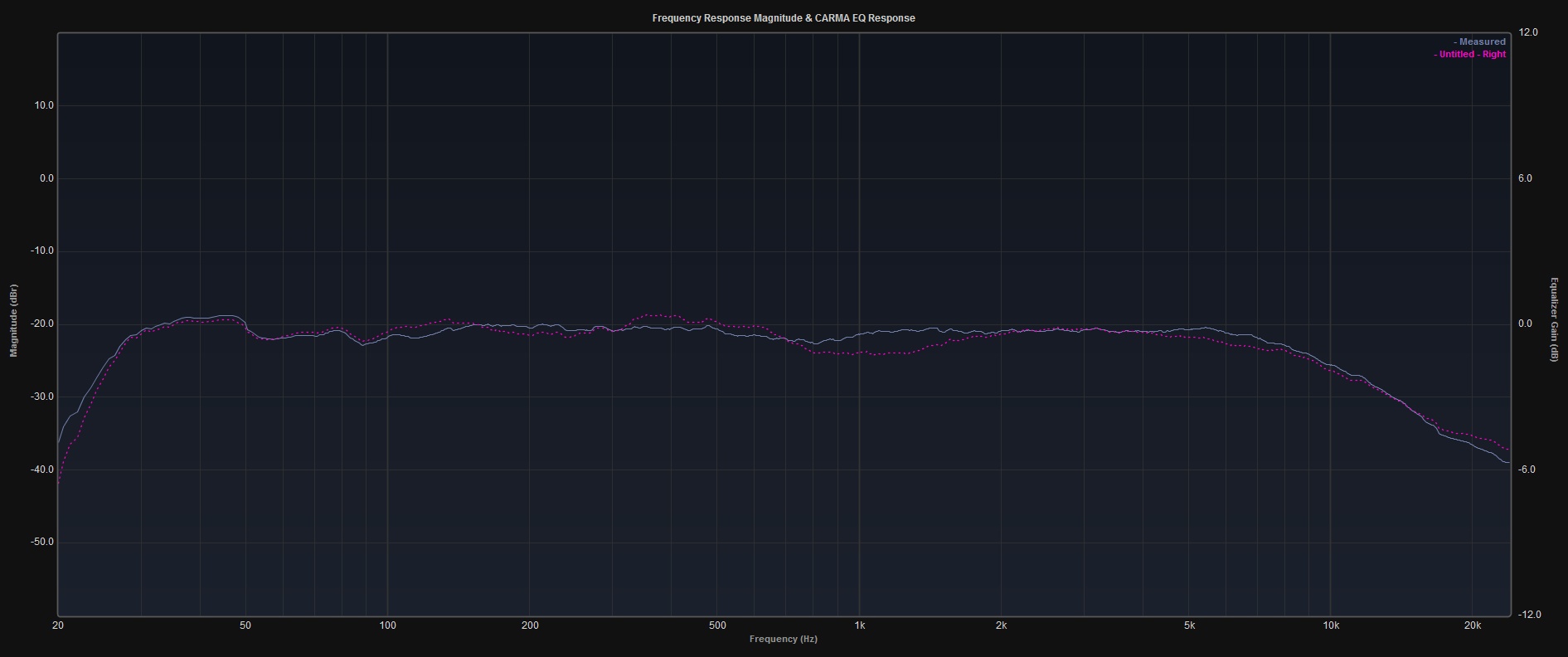

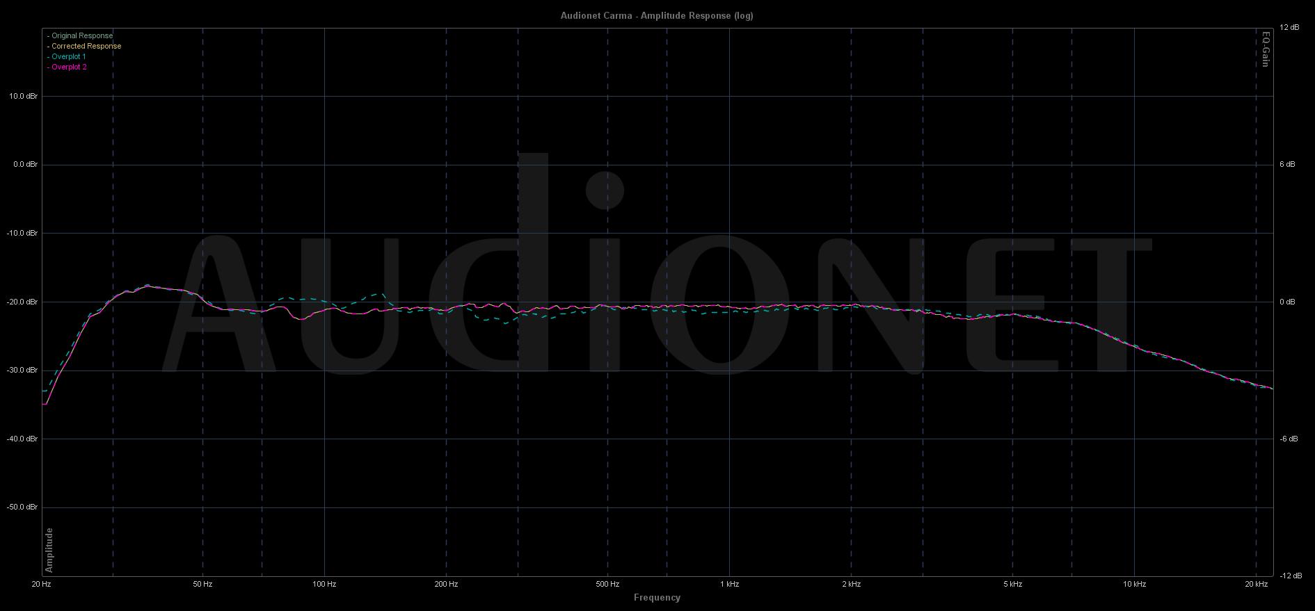

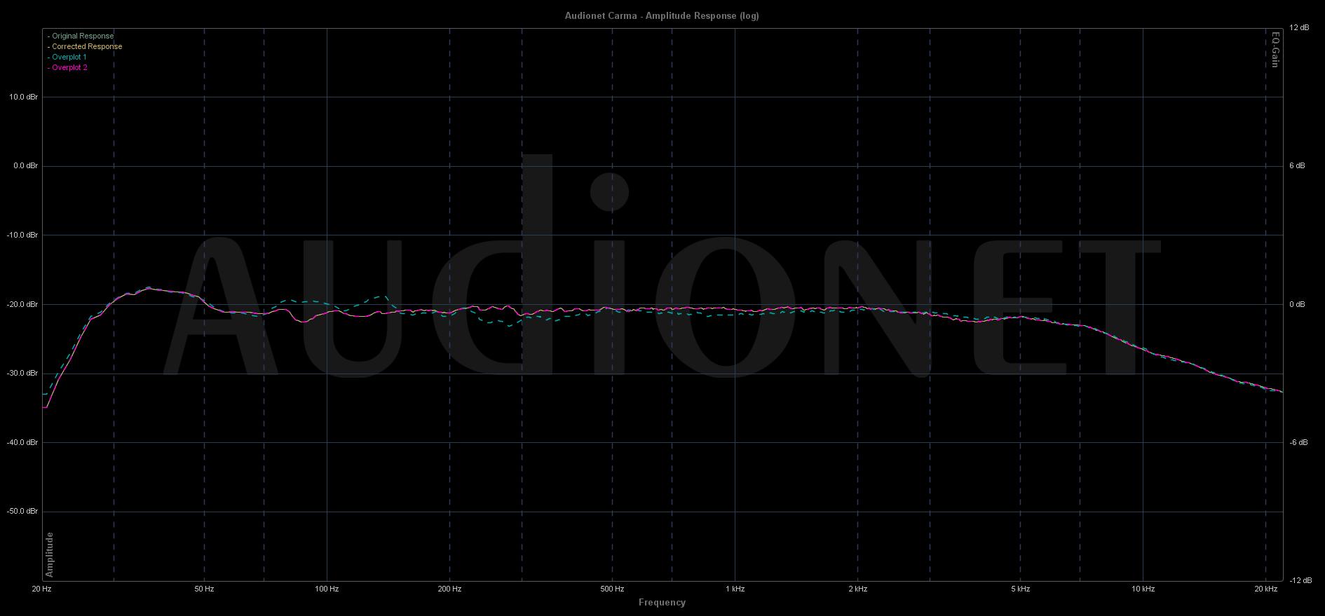

Macht doch testhalber mal folgendes (Kannst danach ja wieder nach Anleitung einmessen): 1. Messung am sweetspot, 2./3. Messpunkt 20cm links und rechts daneben. Alles auf Ohrhöhr mit Mikro zur Decke gerichtet. Und davon die Ergebnisse bitte posten.Paffkatze hat geschrieben:Eigentlich lagen die einigermaßen nah zusammen. Habe alle acht Punkte nach Anleitung eingemessen, erst Sweetspot, dann daneben und davor und dahinter...
Irgendwann werde ich sicherlich nochmals einmessen, allein weil sich mobiliartechnisch noch die ein oder andere Veränderung ergeben kann.
Es muss ja nicht bedeuten dass man das beste Ergebnis erhält wenn man nach Anleitung vorgeht
