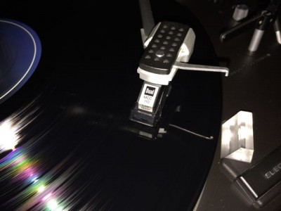

Allerdings muss mit der Tonarmmasse etwas gebastelt werden, beim ULM Arm ist die Masse über eine Zunge welche unten am Rohr verschraubt ist mit dem Headshell verbunden. an diese Zunge kann man beim Wechsel das Massedrähtchen löten und die Zunge wieder mit dem Arm verschrauben. Die neue Headshell passt einfach darüber. Es wird dir beim Umbau klar werden was ich hier gerade schwafle
Lohnt sich aber nur wenn man Spieltrieb hat oder einem das Originale nicht zusagt. Ich habe zwei Dreher mit dem Arm und habe aus Spieltrieb einen umgebaut.
Die Einstellung der Geometrie ist halt beim Umbau sehr entscheident über Erfolg oder Mistklang! Unbedingt Überhang und Ausrichtung auf einer Einstellschablone abzeichnen vor der Demontage. Überhang auch vom Lagerbock aus genau messen! (glaube 121,4mm)
Von den Originalen Nadeln klang bei mir die 152 am besten es gibt aber wohl auch andere Erfahrungen. Was für ein System ist denn am 626?
