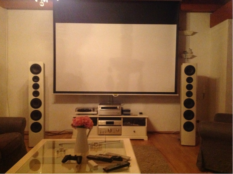

Hier mal ein Foto von meinem Testaufbau ! Nur habe ich keine Ahnung wo ich alles unterbringen soll. Der Center muss ja auch noch hin , ein bisschen Grün würde auch nicht schaden.

...dein 2000er ist aber sehr arg eingebaut , im Hochsommer wird dieser bei höheren Lautstärken selbst freistehend bei mir ganz schön warm
gruß
klaus
ich könnte mir gut vorstellen um platz zu gewinnen die beiden Amps an die Wand auf Regale zu stellen , einen links und den anderen rechts .
Dann kann der Center aufs Rack.
gruß
klaus
