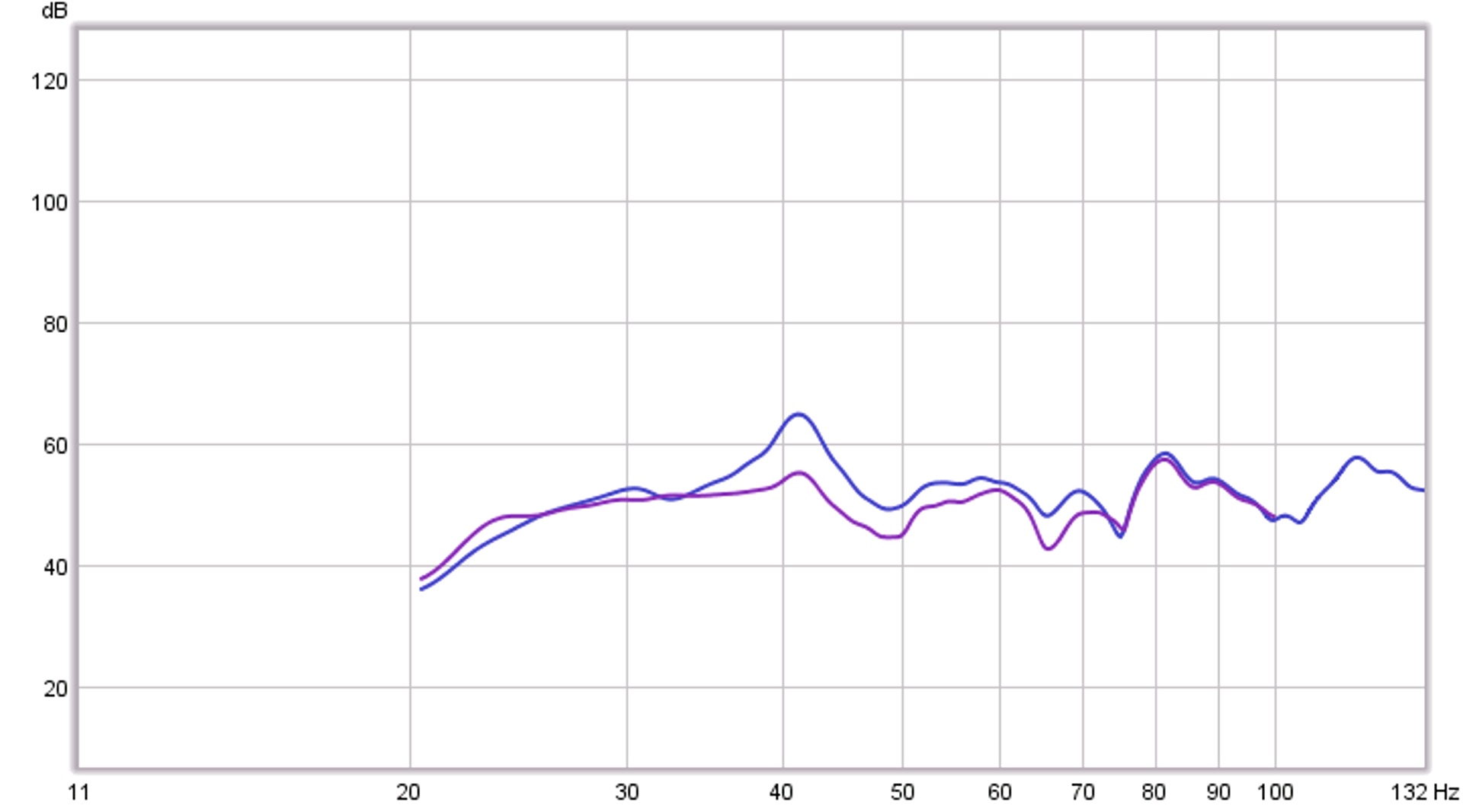

kdr hat geschrieben:..ich möchte Sebastian und den Teilnehmern ebenfalls für den Bericht danken
...gleichzeitig liegt mir die/meine Frage des Tages brennend auf der Seele , besonders gerichtet an die erfahrenen Nuvero 14 Eigner ; ist ein perfekt auf und eingestelltes dba mit Satelliten wie Sebastian es praktiziert der Nuvero 14 in einer guten RA umgebung ebenbürtig oder sogar überlegen
..gruß
klaus
was den bass angeht sicher absolut ebenbürtig
man muss dabei aber halt auch bedenken, dass man die subs an eine wand packen kann und und die nv14 für ein ähnlich modenfreies ergebnis frei im raum stehen müssen
mit dem DSP im aw-1300 kann man halt die letzten moden echt bügeln, was halt ein wirklicher vorsprung ist (der PEQ im AVR hat das mit identischen einstellungen nicht hinbekommen)
blau: DBA vor DSP
violett: DBA mit DSP
das ding ist ungeglättet, ich habe im bassbereich schwankungen von 3/4 dB, das DBA hatte noch eine mode bei 42 Hz in längsrichtung, die es nicht abfangen konnte, weil ich nicht genau auf 1/2, 1/2 sitze, daher musste die am hörplatz erniedrigt werden
zwischen 25 Hz und 40 Hz sinds damit insgesamt +/- 1dB, wo man sagen muss, dass so ein DSP schon nochmal ein schritt nach vorn im Vgl. zum DBA ohne DSP
aber auch so ist man (wenn man mal die mode wegrechnet) mit +/- 3dB schon sehr gut unterwegs
nur der nachhall ist relativ hoch, hier müsste man noch mit bassfallen arbeiten, subjektiv scheint der nachhall auch halbwegs ok zu sein, keine ahnung, da muss ich nochmal messen
