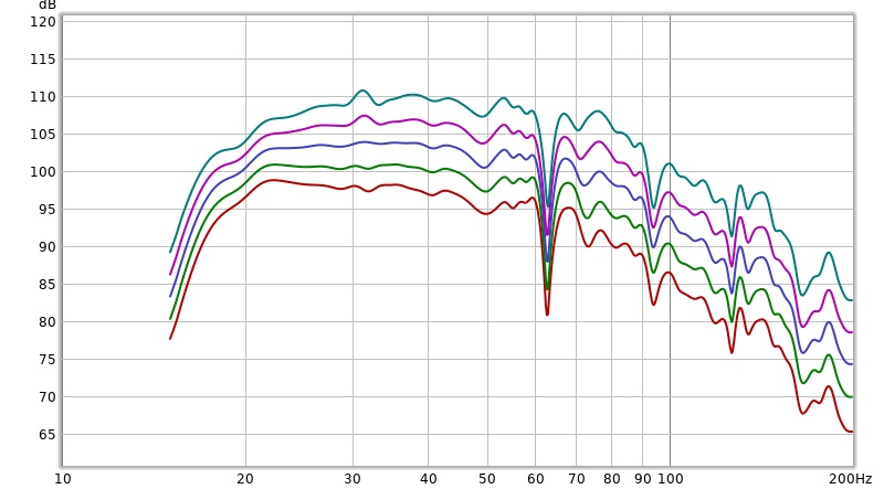

Meine ursprünglichen Pegelmessungen waren mit dem XW-900 nicht kalibiert und so nicht korrekt. Das hatte mir keine Ruhe gelassen. Hier also mal ein Bild vom Nachmessen mit jetzt hoffentlich passender Kalibierung. Sieht für mich realistisch aus und passen zu den 443ern zuvor. Abhörentfernung ist bei ca. 3m. Man sieht, dass irgdendwann die hinteren etwas leiser spielenden (saugenden Subs) noch etwas mehr Reserve haben und ein kleiner Buckel bei 32Hz entsteht. Unter 25Hz gehen die Kisten dann schon irgendwann in die Knie. Insgesamt war aber nach oben noch etwas Luft. Mag sein, sie kommen nicht ran an den AW-1100 oder 1000 aber sie sehen allemal schicker aus. Nur der Einbruch bei 62Hz ist nicht wegzubekommen durch Downfire. Übrigens habe ich einen steilen Hochpassfilter bei 17Hz gesetzt, damit sie beim Messen nicht mehr flattern. Also wer hier von Flattern berichtet ist unter 22Hz und bei >95dB (3m). Das müssen andere zu dem Preis erst mal besser können.
Für mich sind die aktuellen 900er auch ohne genutze Einmessung so ihren Preis allemal wert. Viel besser wird es auch mit größerem Chassis nicht mehr werden.
Was mir nicht so ganz gefällt ist der Tiefpass bei max. 145Hz. Dadurch fallen sie zwangsweise sehr früh ab. Der 350 und der 443 gingen höher und konnten so die Frontboxen besser im Übergangsbereich unterstützen. Zusammen mit dem (nicht wirklich hörbaren) Einbruch bei der 1. vertikalen Mode sieht das Messbild so immer deutlich zerstückelt aus in der Anbindung an die Satelliten bei 80Hz Trennung. Ob man das hören kann bezweifel ich aber mal. Der Mann im Ohr flüstert aber: Der KickBass könnte darunter leiden

Definitiv nicht!Weyoun hat geschrieben:Aha, Also reine Parallelverschiebungen. Da hätte eine Kurve also auch gereicht.
Unterhalb 40 Hz sind die Kurven deutlich unterschiedlich, man sieht, dass der Tiefbass bei höheren Pegeln komprimiert ist.

Genau. Man sieht durch die Mehrfachmessungen bei linear steigendem Eingangssignal, dass irgendwann keine lineare Lautstärkeerhöhung mehr über den gesamten Frequenzbereich möglich ist. Da gehen die Treiber oder/und der Amp in Kompression. Ist ein typisches Messdiagramm in Tests für Subs zur Bestimmung des maximal möglichen Pegel und sollte hier demonstrieren, dass der 900er den 1100ern nicht so viel nachsteht. Zum Vergleich hier mal der AW-17(typischweiser wird auf 1m der SPL gemessen). Da ist der XW-900 m.E. erstaunlich nah dran wenn man bedenkt, dass ich bei ca. 3m Abstand gemessen habe bei allerdings zwei Woofern. Einschaltbarer HochPass würde noch mehr möglich machen.
Für ordentlich Rums ist an meinem Hörplatz so für mich gesorgt. Ich brauche keine >110dB unter 20Hz unter Zuhilfenahme von Raummoden. Meine Ohren muss ich mir nicht mehr als das Alter vorgibt noch absichtlich schädigen

Hallo,BlueDanube hat geschrieben:... Unterhalb 40 Hz sind die Kurven deutlich unterschiedlich, man sieht, dass der Tiefbass bei höheren Pegeln komprimiert ist.
das ist, neben der besseren Verteilung des Basses im Raum, ein Grund für mehrere Subwoofer.
