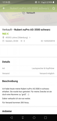

Re: nuPro AS-3500 stimmgewaltige Soundplate
Na ja,
bestellt als Frühbucher für 895.00
verkauft für 965.00
nur so bringt man es zu was
verkauft für 965.00
