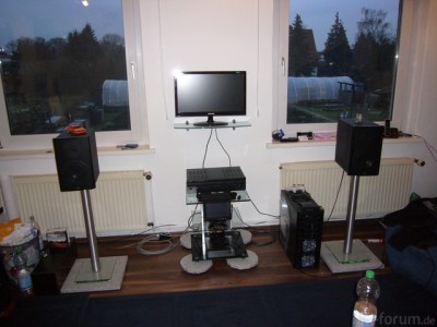

Hallo Freunde des guten Geschmacks.
Ich habe eine Frage zur Bass-Tiefbasswiedergabe meiner nuJubulee 35.
Mein System steht wie auf den Bildern zu sehen, gegenüber steht mein Sofa. Der Bildschirm wurde bereits gegen einen größeren getauscht, wenn ich am PC arbeite sitze ich ca. 1,5m vom ihm entfernt (50cm hinter der Teppichkante). Es ist für diese Frage egal, ob ich auf dem Sofa oder dem Schreibtischstuhl (und somit näher dran) sitze. An beiden Positionen ist mir der Bass nicht stark genug.
Ich glaube aber schon, dass die Lautsprecher deutlich mehr können, als bei mir ankommt. Wenn ich mich nämlich neben den Boxen befinde ist ein teilweise extrem tiefer Bass zu „verspüren“, der mir so in der Art auch gefallen würde, wenn ich vor den Boxen sitze.
- Bildschirm inaktuell
Also meine Frage:
Was habe ich für Möglichkeiten den Bass von „neben der Box“ zu meiner Hörposition zu „transportieren“ ?
Das Problem ist von Musikrichtung und Quelle unabhängig, ich habe es schon seit langem, aber jetzt ist der Punkt gekommen, wo ich etwas unternehmen möchte, da ich das Gefühl habe, die Boxen spielen unter ihrem Können.
Danke Euch.

Raummoden ist das Stichwort. Kannst du am einfachsten über die Aufstellung kompensieren. Musst du ein bisschen mit rumspielen. Evtl. kann es schon helfen, die LS ein bisschen einzudrehen und um 10-30cm zu verschieben.
Bei nem Subwoofer wäre das einfacher. Den stellt man dann einfach in so ein "Bassloch"
Hat dein PC-Arbeitsplatz jetzt keinen Tisch mehr?

dieser wurde bereits gegen einen 32" ausgetauscht, der ständig spinnt und deshalb bereits das dritte mal beim Service ist. Hoffentlich klappt es diesmal, oder es hat sich erledigt...
Ich habe die Lautsprecher nun ca. 10cm weiter in den Raum geschoben und die Abstände zu den beiden seitlichen Wänden vermittelt. Sie stehen auch ein wenig näher zusammen.
Dies hat extrem viel gebracht. Wenn ich sie noch weiter nach vorne ziehe, wird noch mehr "Bass erzeugt", was aber irgendwann zuviel ist.
Ich bin erstmal wieder zufrieden und schiebe vielleicht später nochmals ; )
Wahnsinn, was Raumklang machbar macht.

ich habe den 32" mittlerweile gegen einen funktionierenden 27" getauscht, alles etwas nacht rechts und dichter zusammen gerückt und dadurch einen deutlich besseren Klang im Raum.
