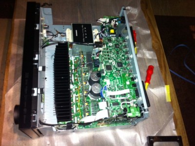

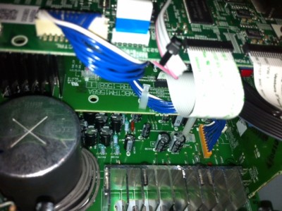

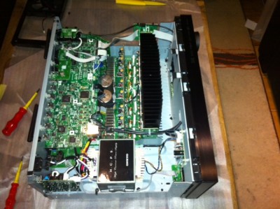

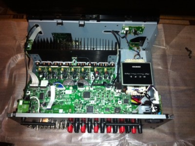

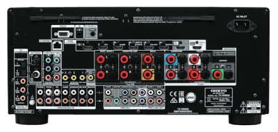

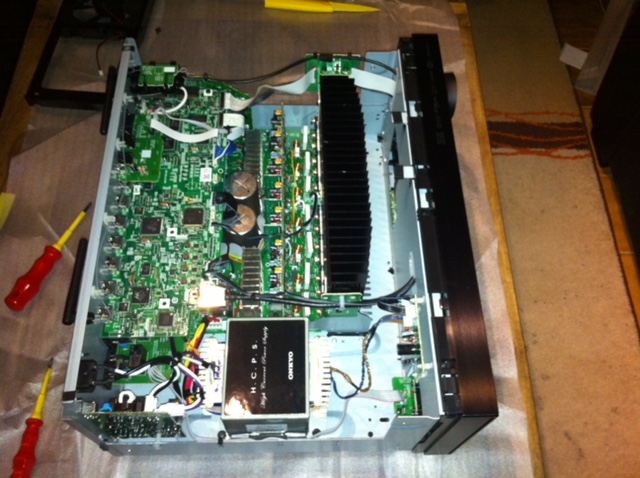

ONKYO 818 Adapterset NICHT für 838 einsetzbar !
Verfasst: Mi 14. Jan 2015, 13:57
von rudijopp
Moin Moin Markus,
auf Basis deiner Bilder kann ich dir nun mit Gewissheit sagen, dass der
Onkyo818 Adapter NICHT einsetzbar ist!
Der ONKYO TX-NR 838 kann aber mit Einbaubuchsen oder durch Umfunktionieren vorhandener PreOut zu Front-MainIn umgebaut/aufgetrennt werden
(muss ich erst mal am Gerät live prüfen können)
Hier die relavanten Bilder:
= vom 818 völlig abweichende Rückwand
= Innenansicht 01
= Innenansicht 02
= Innenansicht 03 -> beachte den Kabelbaum um den Stützkondensator
= Innenansicht 04 -> Kabelbaum detaillierter (Signalverbindung Vor-/Endstufe)
Für mich sind eher Gemeinsamkeiten zu kleineren Onkyo-Modellen a.la. 6xx/7xx erkennbar, wo ich die Auftrennung an diesem Kabelbaum vornehmen musste.
Steckverbindungen sind dort erfahrungsgemäß (leider) nicht vorhanden
Gruß vom Rudi
