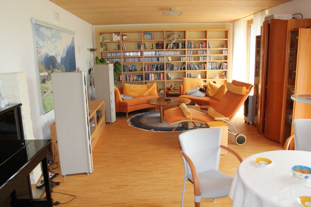

Und für Micha ein aktuelles Foto. Da ich das endgültige Kabel immer noch nicht habe, wurde das Behelfskabel schnell mal beiseite geräumt.

Und da hinten in der ecke versteckt klingt der aw1300 so super???
Hätte ich nicht gedacht.
Aber wenn es so ist und er dort ja auch sehr unaufällig ist, wird es die frau und den mann des hauses sehr freuen.
Wünsch dir weiterhin viel spaß mit deinem tollen set up!!!!!
Re: AW-1300 an der nuVero14
What?tf11972 hat geschrieben:- wenn man die 7er nicht an der Wand befestigt, benötigt man die teuren Stative, dann kann man gleich die 10er nehmen.touri hat geschrieben:Wäre es eigentlich nicht konsequent, direkt 2x nuvero 7 + 2 x aw 1300 zu nutzen?
- 2 AW-1300 in der Front regen u. U. die Raummoden ungünstig an.
10er hat keine doppel d'Appo, 7 auf Stativ ist aber natürlich ne Luxuslösung.
und 2x AW 1300 werden sobald sie wenigstens auf einer Achse sind, ganz sicher besser klingen als einer.
Dass dein Sub "hinten an der Wand" gut klingt liegt halt daran dass die Membran recht weit weg ist, wenn ich das so grob schätze dann etwa 1/5 oder 1/6 der Raumdimension. Deine Hörposition auf in etwa 2/5 , ist zwar keine optimale Aufstellung aber schonmal nicht schlecht, du hast so zumindest keine Druckmaximas. Und da es dir offentsichtlich gefällt, bestätigt dass das ganze ja noch ^^
Weiterhin viel Spaß beim Hören.
Er hat Druckmaximas, aber zum Glück nur in den Raumecken. Da stören sie ja nicht.
Und wie schon erwähnt, kann und will man einen Wohnraum nicht immer auf Raumakkustik optimieren, besonders, wenn man ne Familie hat. Außnahmen bestätigen ja die Regel.
Eine elektroakustisch sinnvolle Aufstellung samt Nutzung von Effekten wie Nahfeld-Beschallung, ( das funktioniert, auch mit einem Sub ) ist das eine, Raumakustik das andere.
Das kann im allgemeinen Familien-Tohuwabohu mal durcheinandergeraten, ist auch eher die Regel als die Ausnahme
Hier wird vermutlich, ohne es gewollt zu haben, zusätzlich der störende Effekt einer tiefen Trennung durch mehr Nähe zum Hörplatz abgemildert.
Stefan
mal so als Laie eine Frage: Was ist denn der störende Effekt einer tiefen Trennung? Und wo liegt der richtige Punkt?StefanB hat geschrieben:Eine elektroakustisch sinnvolle Aufstellung samt Nutzung von Effekten wie Nahfeld-Beschallung, ( das funktioniert, auch mit einem Sub ) ist das eine, Raumakustik das andere.
Störend : Hörbares Gdl. -> Hinke-Bass. Wird wieder unhörbar, wenn alles gleich "lahm" daherkommt.
Nicht störend : Unhörbares Gdl.
Gdl=Groupdelay?
Der Sub wurde wie in der Anleitung angegeben, auf 3 Meter Abstand eingestellt. Den habe ich vorher mit einem Laserentfernungsmesser gemessen. Wäre der Bass lahm, hätte ich den Sub sicher nicht behalten.
Wenn ihr eure Hörstudios bis ins Letzte optimieren wollt, nur zu. Aber bei den meisten Forenmitgliedern stehen die Lautsprecher halt im Wohnzimmer und haben sich ins Gesamtbild einzufügen. So auch bei mir. Und die Meckerer dürfen gerne zum Hören vorbeikommen.
Thomas
