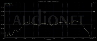

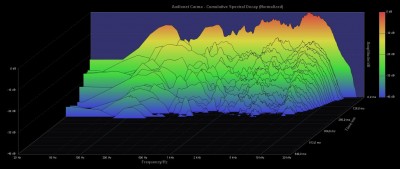

Hallo Leute,
ich habe mal Carma installiert und ein Logitech USB-Mikro, das ich noch rumliegen hatte, angeschlossen.
Hier mal die Ergebnisse, mit denen ich nicht allzu viel anfangen kann. Außer dass da im Bass ein bisschen was fehlt, oder?!

ThomasB
Beiträge: 7243
Wohnort: Im schönen Franken.
Re: Subwoofer für 2.1 mit nuVero4
Beitrag von ThomasB »
Bedienungsanleitung gelesen? Dein Ergebnis enthällt einen oder mehrere Messfehler.

robbi
Beiträge: 61
Registriert: So 12. Jun 2011, 00:18
Wohnort: Ruhrgebiet
Beitrag von robbi »
Nach weiteren Tests und immer ähnlichen Ergebnissen komme ich zu dem Schluss, dass das Mikro nix taugt.
Ansonsten entsprach der Aufbau den Vorgaben der Anleitung.
