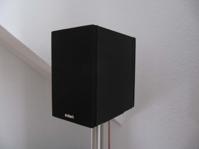

Bei der Aufstellung habe ich mehrere Varianten durchprobiert. Hier floss auch die Positionierung der Rears mit ein! Die Dipole habe ich möglichst weit weg vom Sofa seitlich hingestellt, damit ein nicht mittig sitzender Hörer nicht so stark von der Seite angeschriehen wird. Dadurch komme ich auf eine seitliche Entfernung vom äußeren Hörer zum Dipol von 100 cm und 40 cm nach hinten. Die Dipole stehen dann ca. 10 cm zur Rückwand bzw. Seitenwand, oder Regalwand und sind Richtung Center ausgerichtet.
Rear Right (DS-301)
Rear Right (DS-301)

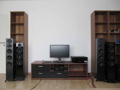

Zur Front: Hier habe ich mehrere Positionen probiert. ABAB, BABA, ABBA, BAAB, AA, BB, mit Einrückung, ohne Einrückung, verschiedene Wandabstände, etc.
Hier ein Bild von einer der Front-Aufstellungen, alles relativ provisorisch 8)
Versuchsaufbau (einer von vielen!)
Die besten Ergebnisse erziele ich bei Membranabstand zur Wand von 60-80 cm und 10°-30° Einrückung zum Hörer.
