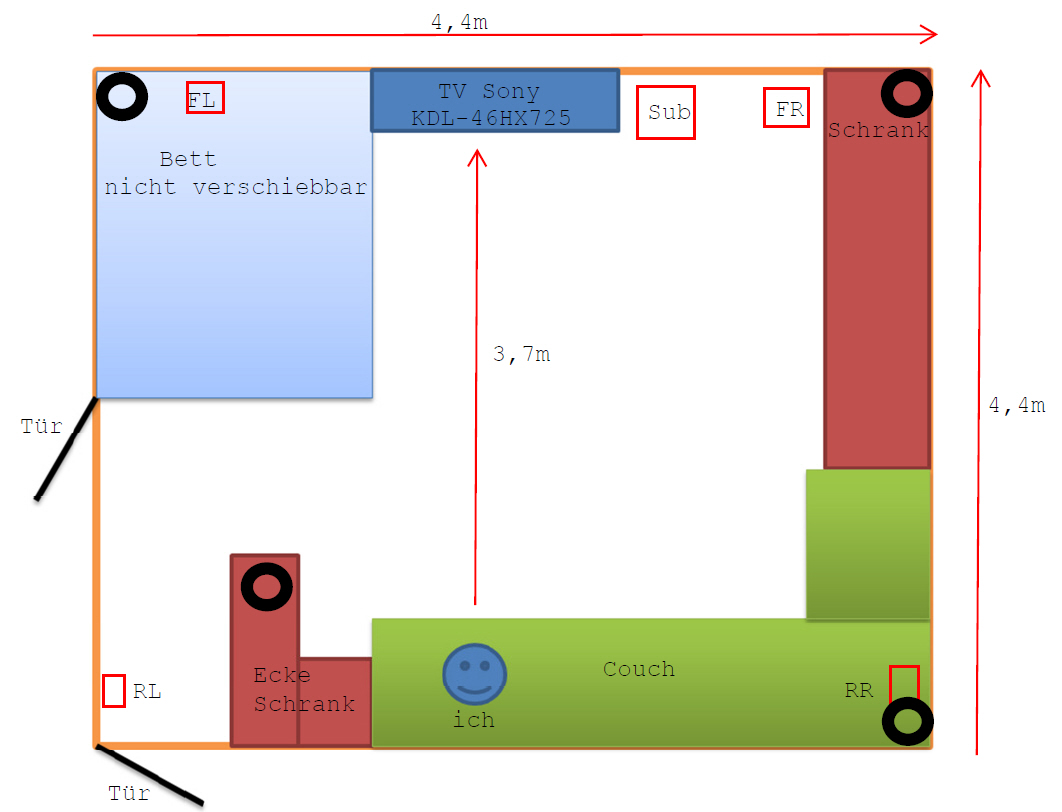

Hier mal schwarz die alten Positionen der alten Lautsprecher.
Gestern habe ich King Devils Island geschaut.
Bei den Regenszenen, hatte ich das Gefühl mitten im Regen zu stehen.
Also alle Lautsprecher sind zu mir gedreht und geneigt.
Aber das war für mich schon das Optimum der letzten 2 Jahre.
Das soll jetzt mit neuer Lage und neuen Nuberts noch besser und gewaltiger werden.

Lipix
Beiträge: 4854
Wohnort: Berlin
Re: Wandnahe Lautsprecher
Beitrag von Lipix »
03s1 hat geschrieben: Den CS42 nicht nur wegen der Optik, der passt hat super unter den TV im Hifi Rack.
Überleg dir mal den Center unter den TV zu stellen. Ist immer ungünstig ihn sehr tief zu haben oder sonst eben nach oben zu dir anwinkeln.
03s1 hat geschrieben: Das Frontsystem entscheide ich nach dem Probehören am Montag.
Achte auf die Trennfrequenzen wenn du DS-22 und die 34er vergleichst, dass beide bei 80Hz getrennt sind - sonst wirst du dich zwangsläufig für die 34er entscheiden.
Im Heimkinobetrieb und bei Wandhalterung kannst du ohne Probleme die DS-22 nehmen, bei Stereomusik dann lieber die 34er.
