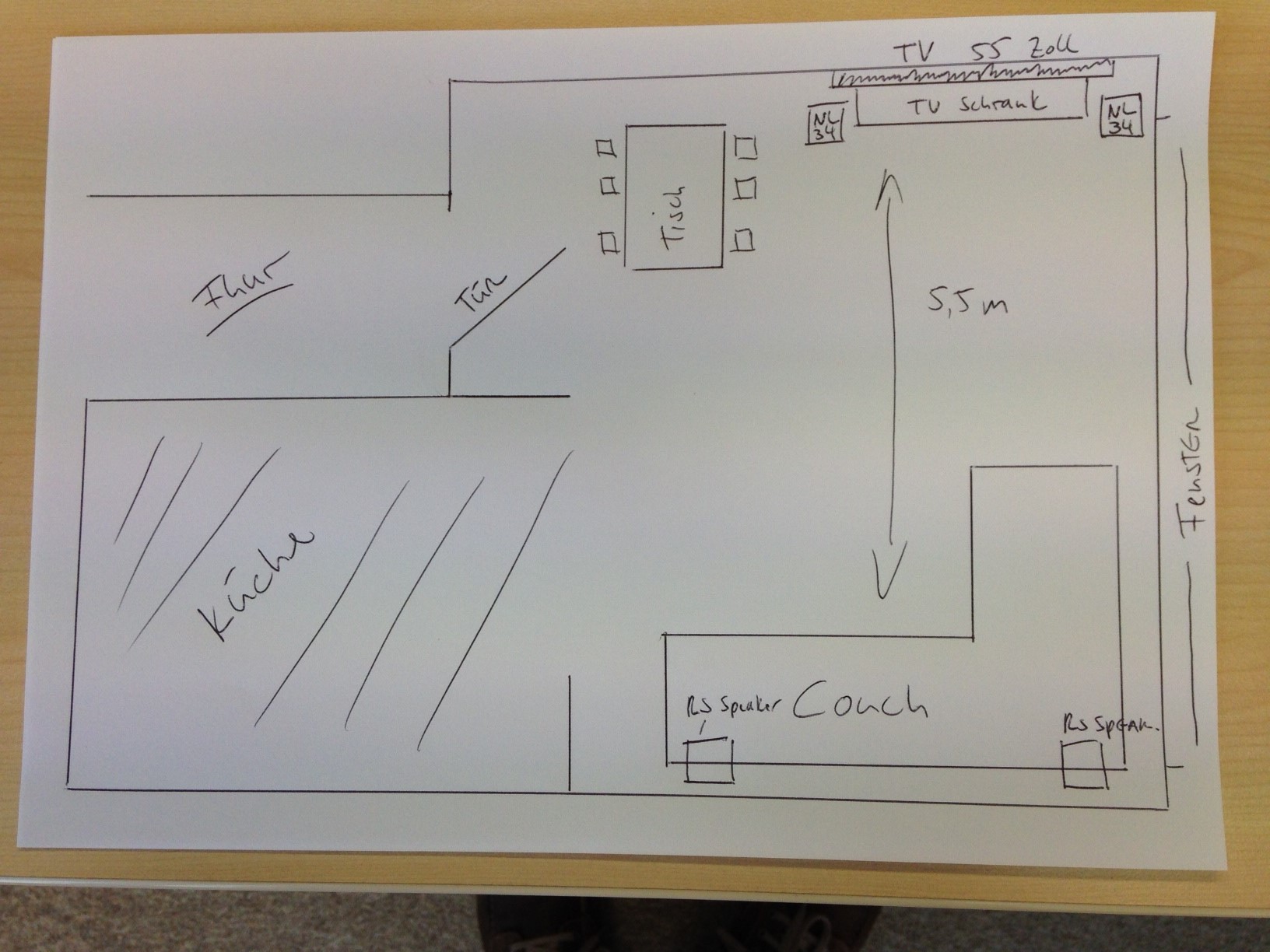

ja, ich habe die Möglichkeit den Receiver einzumessen. Aber ich kann die Frequenzen nirgens ändern. (habe nichts gefunden bei dem Yamaha RX-V1067).
Anbei mal ein schnell gezeichnetes Bild über die Räumlichkeiten und deren Aufstellung.

Bumbklaatt
Beiträge: 284
Registriert: So 6. Mär 2011, 12:40
Re: Kaufberatung Lautsprecher für Yamaha RX-V1067
Beitrag von Bumbklaatt »
Hey,
wie weit darf man denn generell an Möbel usw. umstellen?
Denn soweit man das auf deiner Skizze (genau Bemaßung wären geschickt) ist das leider alles andere als Ideal aufgestellt und wird daher leider auch nicht annähernd klanglich rausholen, zu was die Boxen im Stande sind. Prinzipiell finde ich aber deinen Plan 4-5 Nuline 24 zu kaufen sehr gut.
Nur paar Punkte welche direkt ins Auge springen, welche man ändert sollte (auch wenn es ein Wohnzimmer ist):
-Boxen direkt an der Wand
-Sehr spitzes Stereodreieck
-Sehr großer Abstand zu den Boxen
-Starke Unsymetrie
-Hörplatz direkt an der Wand(wurde ja auch schon mehrfach angesprochen)
Kannst auch mal hier reinschauen, da bekommst du wichtige Grundlagen zur Aufstellung/Einstellung/Raumakustik einfach vermittelt: http://raumakustik-ratgeber.net
palefin
Beiträge: 11337
Wohnort: NRW: 40xyz
Beitrag von palefin »
er könnte doch den linken LS auf Stativ (BS1000) näher zum Tisch stellen.
Die Tv Bank mehr nach links.
Dann ist das Stereodreieck nicht so spitz.
Der sehr große Abstand bleibt aber, solange die Couch hinten steht.
Im übrigen stelle ich auch bei mir immer wieder fest, wie geoß der Klangunterschied ganz hinten zu gut 1m davor ist 8O
PS zu hinten. 24er hinter der Couch nach oben strahlend... Halte ich für rausgeschmissenes Geld. Dann lieber 2 WS14, die strahlen sowieso nach oben ab, wenn du sie mit den entspr. WH10 an die Wand anbeingst. Da brauchst du noch nicht mal eine Brettkonstruktion.
