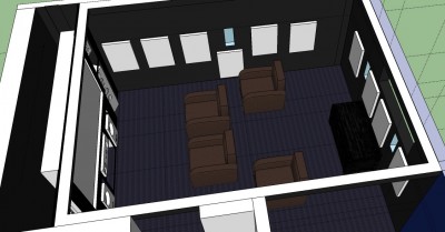

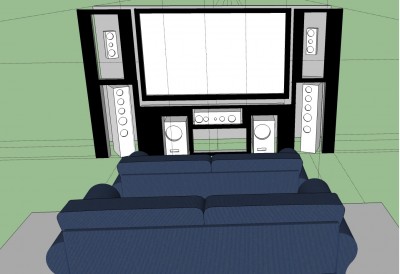

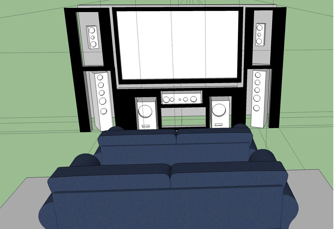

Erstmal danke für die Tips, Ich hab meine Skizze nochmal überarbeitet. Es Wird Maximal 5 sitzplätze geben 2 Sessel vorne eine 3 Couch hinten die auf einem Podest steht. So nun zu dem Streulicht. Der Raum bekommt einen Dunkel Blauen Teppisch mit langen haaren also struktur. Die Decke matt schwarz gestrichen. Die Wände werden Schwarz mit Blauen Zier streifen geschstrichen ^^ bin mir noch nicht sicher wie genau.
Also Der Raum an sicht wird enorm viel licht fressen, die ständerwand wird auch schwarz sein und die wand hinter der Ständerwand wird auch Schwarz matt sein. Wie schon oben geschrieben werden die Teile von der Ständerwand wo keine Boxen sind mit Motlon bespannt der auch sehr viel licht weg nimmt. Also ich Glaube nicht das es einen Schatten geben wird.
Um die Winkel zu verbesseren werde ich das Loch so Groß wie nur möglich machen und werde Versuchen den abstand der Ständertwand zu verkürzen gedacht waren 65cm da die Nuvero 11 40cm Tief sind und ich noch ein wenig platz für Kabel haben wollte hinter der Box. Ich denk 55cm sind mini mum oder ?
Noch eine beschränkung im Sichtwinckel sind die Nuvero 11 weil sie nöcher sind als die Leinwand so mit wenn man ganz am Rand sitz vom raum rechts oder links und sie stehen zu sehr an der leinwand verdecken sie die sicht auf die Unteren Ecken der leinwand also sind sie auch schon meine Richtline wie weit ich gehen kann mit dem Loch in der Ständerwand-

Gut, das mit den Schatten hat sich dann mit Sicherheit erledigt. ![Wink ;)](./images/smilies/icon/wink.gif)
Mal ne blöde Frage: Warum hängst Du die Leinwand nicht vor an die Ständerwand? Dann kannst Du da zu machen, hast kein Problem mit dem Sichtwinkel, mit der Maskierung, das Bild wird größer weil näher und du kannst sämtlichen Technikkram hinter der Wand lassen.

Die Überlegung gibt es auch schon aber dann hab ich das Problem das ich die Maskierung niergendwo unter bekommen also nicht so das sie nicht sichbar wäre. Die Rolle mit dem Stoff hat aufgerollt 2-4cm durchmesser. Wenn man sich z.B ein paar Grobi Tv Videos anschaut oder in Youtube dann sieht man das ALle Leinwände mit Maskierung versängt sind manche tiefer manche nicht aber meistens sind es zwischen 8 und 10cm.
Ich hab heute mit Trockenbauer gesprochen und er ist auch für die idee mit den 55-50cm von der wand weg. Ich Werde das Loch so groß Machen wie es nur geht so das die Kanten nicht im Sichtfeld sind und wenn man dann auf die Leinwand schaut sieht man schwarz auf schwarz und der Abstand sollte nicht mehr sichbar sein. Wenn es dann immer noch nicht reicht werde ich einen Wüfelbauen um die Leinwand einen Rahmen so das man die 45cm Lücke nicht mehr sieht.
Ich denk ich hab jetzt genug ideen gesammelt beim Baun der wand werde ich mich dann entscheiden wass ich schluss entlich machen werde.
Ach wie Hoch sollte man die Front High aufstellen ? 15cm von der decke weg ? oder 50cm von der Front L/R ?

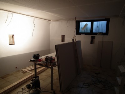

Mal ein Aktuelles Bild.

Re: Boxen Aufstellung
na da hast Du ja noch was vor Dir.
Ich bleibe gespannt dran, finde solche Umbauten immer interessant.
Hast Du im Vorfeld die Aufstellung mal getestet?
Nicht das es nach Fertigstellung akustisch nicht passt, das wäre schade wegen der ganzen Arbeit.

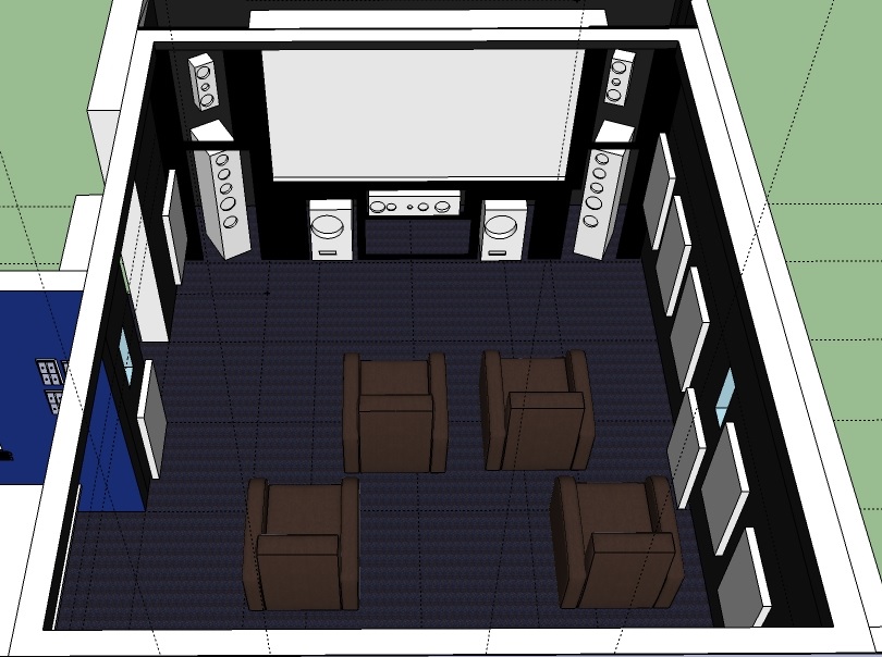

Hallo!
Ja, das mit der Maskierung wirkt natürlich sauberer, wenn diese nicht aus dem Gestell herausgesetzt angebaut wird. Bei 8-10 cm sollte das auch kein Problem sein mit der LW und der Projektion. In deinen ersten Zeichnungen sah das nur größer aus.
Schön, dass es voran geht.
Zu den Front high: So, wie es in deiner letzten Skizze eingezeichnet ist siehts schon gut aus. Möglich erweise noch minimal höher, damit der Abstand und somit die Unterscheidung zu den Fronts noch besser wird.

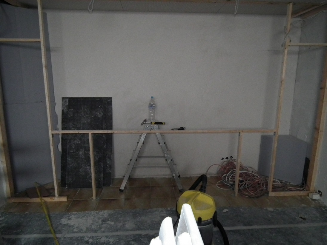

Hi,
die Rahmen leindwand hat eine rand von 7,5 cm, Diesen Rand nutz ich für den Rolladenmotor mit einer 4cm Welle. Auf die Welle spann ich schwarzen licht undurchlässigen stoff und beschwere das mit 1-2cm dickem Holz oder was anderes maybe eine Metal platte. Die Platte geht dann in einer Führungs schine runter und der Motor zieht rückwärts eine mit stoff besspannte holz//Stahl platte hoch die auch in einer schine läuft. somit ist die Leinwand c.a 6-7cm vom der Deckeo wand weg und wird an der dekce Montiert dann kommt die Maskierung da sollte es keine probleme mit sicht winkeln geben und den Motor oder Maskierung sieht man nicht wenn sie hoch gefahren sind.

Ich will die Wände mit Molton bespannen dafür benutz ich eine Latten konstruktion. Die Holzlatten sind 50mm breit und sobmit werde ich 1000/500/50mm Absorberplatten an die Wände anbringen hinter dem Molton. Ich hab meine Skitzze erweitert und hoffe ihr könnte mir noch tips geben zur Positionierung.

Ich würde dickere Absorberplatten nehmen, am besten 100 mm, dann hast du eine Absorption bis ca. 140 Hz hinab, womit dann auch der komplette Mitteltonbereich bis in den oberen Bass neutralisiert würde d.h. an den Wänden keine Reflektionsmöglichkeiten mehr hätte. Eine ausgezeichnet exakte Ortung der Klangereignisse wäre das Resultat.
Ansonsten sieht das sehr gut aus, an praktisch jedem Hörplatz keine frühen Reflektionen mehr und der Raum dürfte auch einen sensationell niedrigen Nachhall haben, zumindest im Mittel-/Hochton.
Als Tipp gebe ich dir noch, keinen Molton zu verwenden. Das ist zwar brandschutztechnisch einwandfrei, allerdings auch sehr kostenintensiv. Falls du akustisch neutralen Stoff brauchst, kann ich dir gerne weiterhelfen, die Farbe spielt keine Rolle.
Ansonsten bleibt nur noch die Aufstellung der Lautsprecher und der Subwoofer zu bemängeln, die sich absolut konträr zum restlichen Vorhaben verhalten.

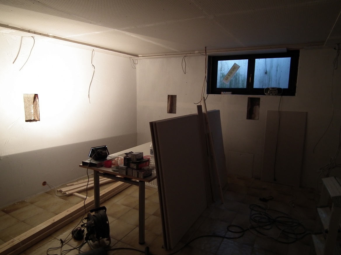

Hi,
Ich hab den Molton in Royalblau schon gekauft. 100mm Breite Absorber sind baulich nicht möglich da ich zwischen wand und Lappenfressung 70mm hab und der Rahmen von der Lappe nimmt 1,5 cm weg das wird zu eng.
Was meinst du genau mit das die Boxenaufstellung Falsch ist, könntest du das genauer schreiben damit ich was berücksichtigen kann.
Hier nochmal ein Original Bild vom ist stand der Wände.
