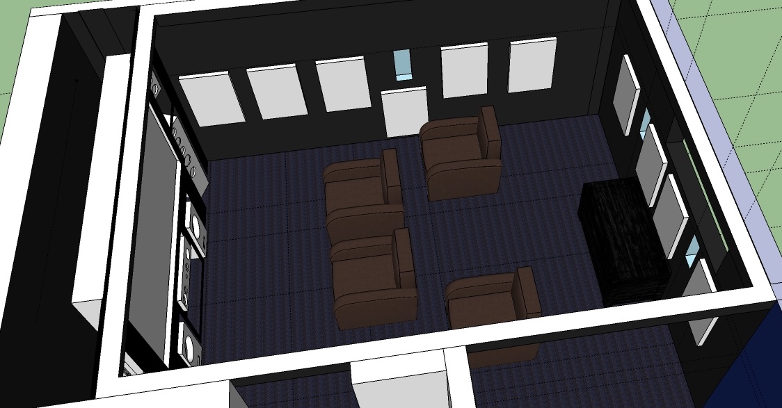

Hallo Leute,
Ich will die Wände mit Molton bespannen dafür benutz ich eine Latten konstruktion. Die Holzlatten sind 50mm breit und sobmit werde ich 1000/500/50mm Absorberplatten an die Wände anbringen hinter dem Molton. Ich hab meine Skitzze erweitert und hoffe ihr könnte mir noch tips geben zur Positionierung.
Re: Boxen Aufstellung
Verfasst: Di 17. Sep 2013, 23:10
von Mysterion
Ich würde dickere Absorberplatten nehmen, am besten 100 mm, dann hast du eine Absorption bis ca. 140 Hz hinab, womit dann auch der komplette Mitteltonbereich bis in den oberen Bass neutralisiert würde d.h. an den Wänden keine Reflektionsmöglichkeiten mehr hätte. Eine ausgezeichnet exakte Ortung der Klangereignisse wäre das Resultat.
Ansonsten sieht das sehr gut aus, an praktisch jedem Hörplatz keine frühen Reflektionen mehr und der Raum dürfte auch einen sensationell niedrigen Nachhall haben, zumindest im Mittel-/Hochton.
Als Tipp gebe ich dir noch, keinen Molton zu verwenden. Das ist zwar brandschutztechnisch einwandfrei, allerdings auch sehr kostenintensiv. Falls du akustisch neutralen Stoff brauchst, kann ich dir gerne weiterhelfen, die Farbe spielt keine Rolle.
Ansonsten bleibt nur noch die Aufstellung der Lautsprecher und der Subwoofer zu bemängeln, die sich absolut konträr zum restlichen Vorhaben verhalten.

Ich hab den Molton in Royalblau schon gekauft. 100mm Breite Absorber sind baulich nicht möglich da ich zwischen wand und Lappenfressung 70mm hab und der Rahmen von der Lappe nimmt 1,5 cm weg das wird zu eng.
Was meinst du genau mit das die Boxenaufstellung Falsch ist, könntest du das genauer schreiben damit ich was berücksichtigen kann.
Hier nochmal ein Original Bild vom ist stand der Wände.
