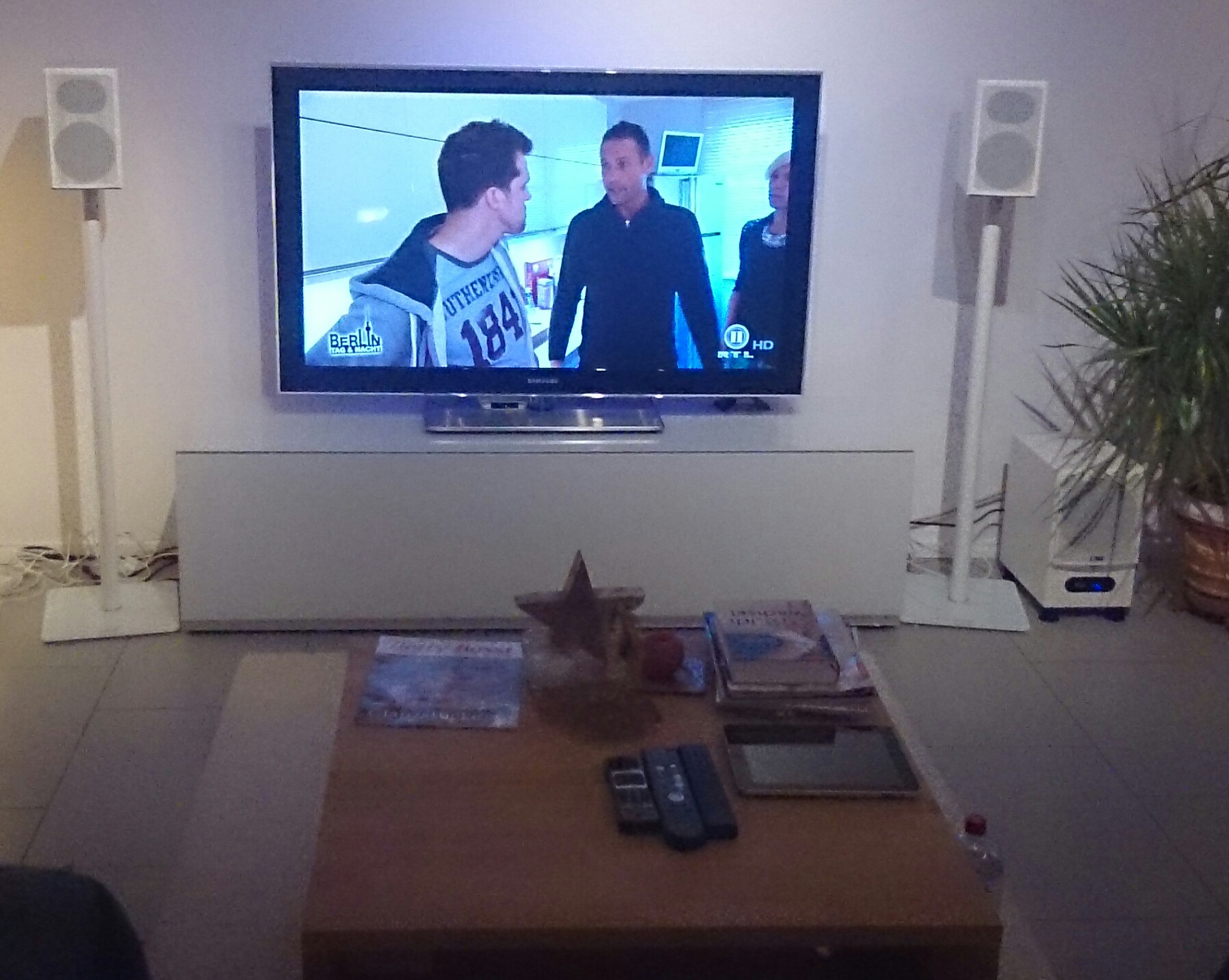

Re: Aufstellung Nubox 311 Set
Das ist halt der Vorteil der NuLine 24er mit dem 1000er Stativ - passgenau, Kabelführung im Schacht, Anschlüsse unten.
hast du die Stativ weiß lackiert?
Hast du keine Bassaufdickung an der Frontwand? Sowohl 24 er als auch AW würde etwas Richtung Raummitte noch ziehen.
Wie sieht es mit der Höhe nun aus? Merkst du das klanglich? Wenn du dich mal vom Sitzplatz erhebst?
