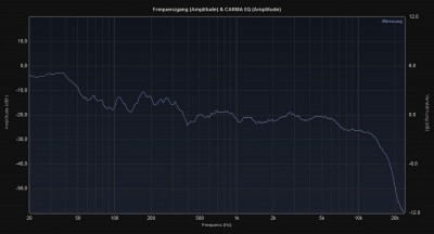

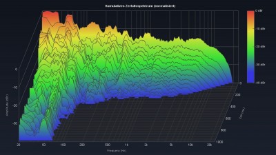

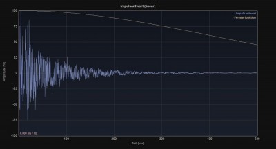

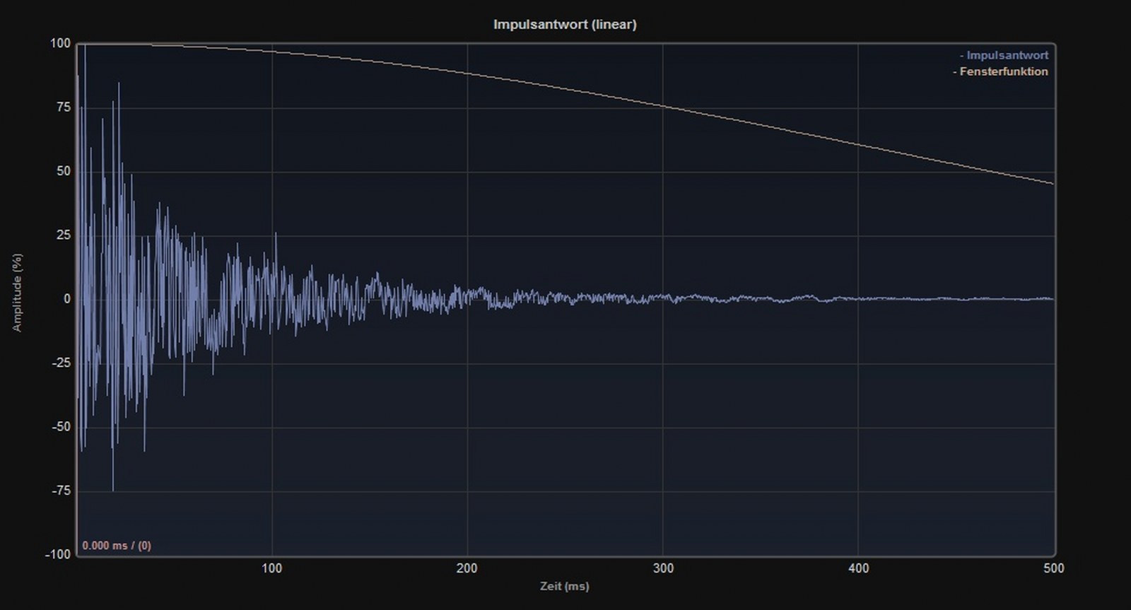

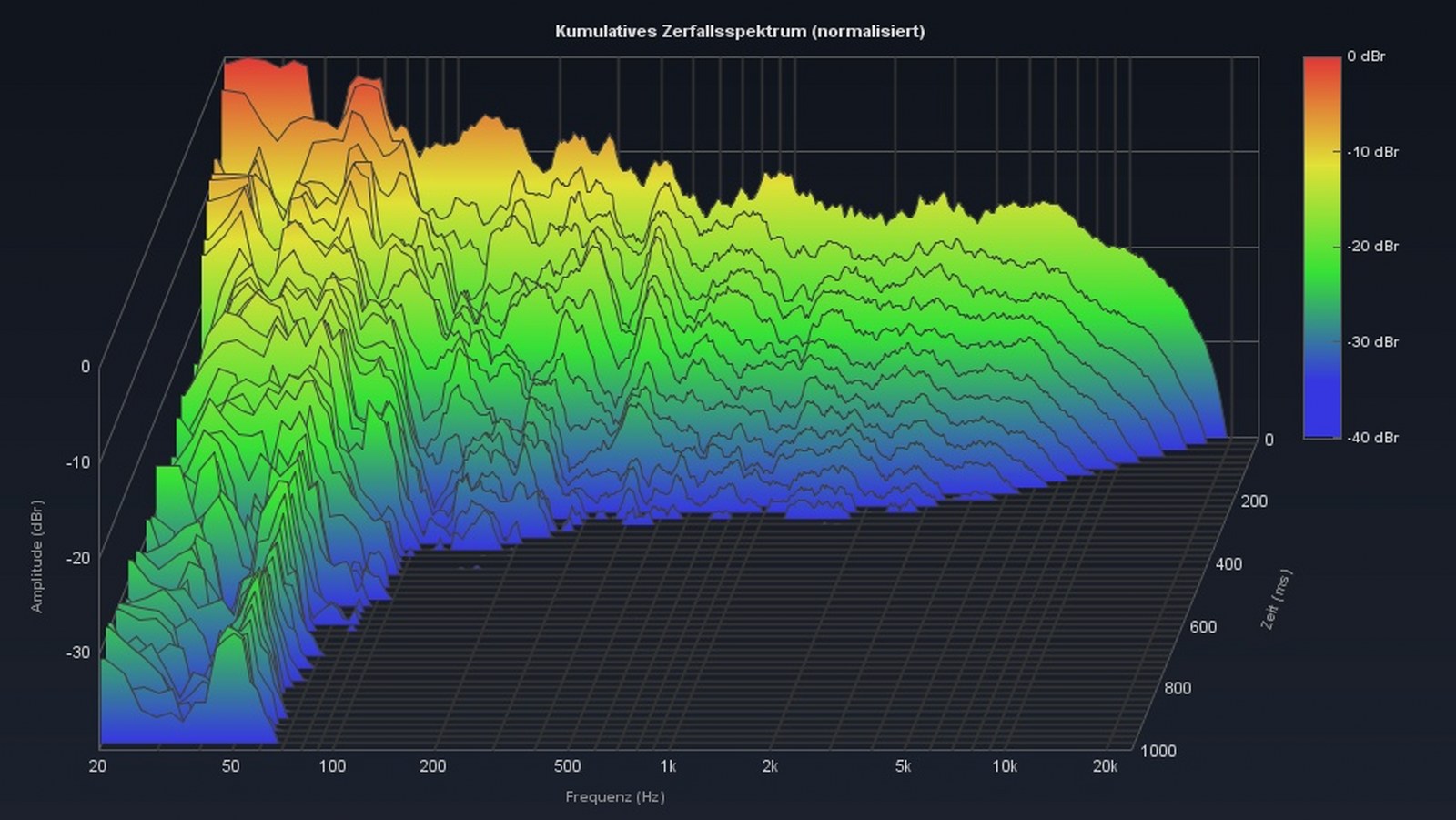

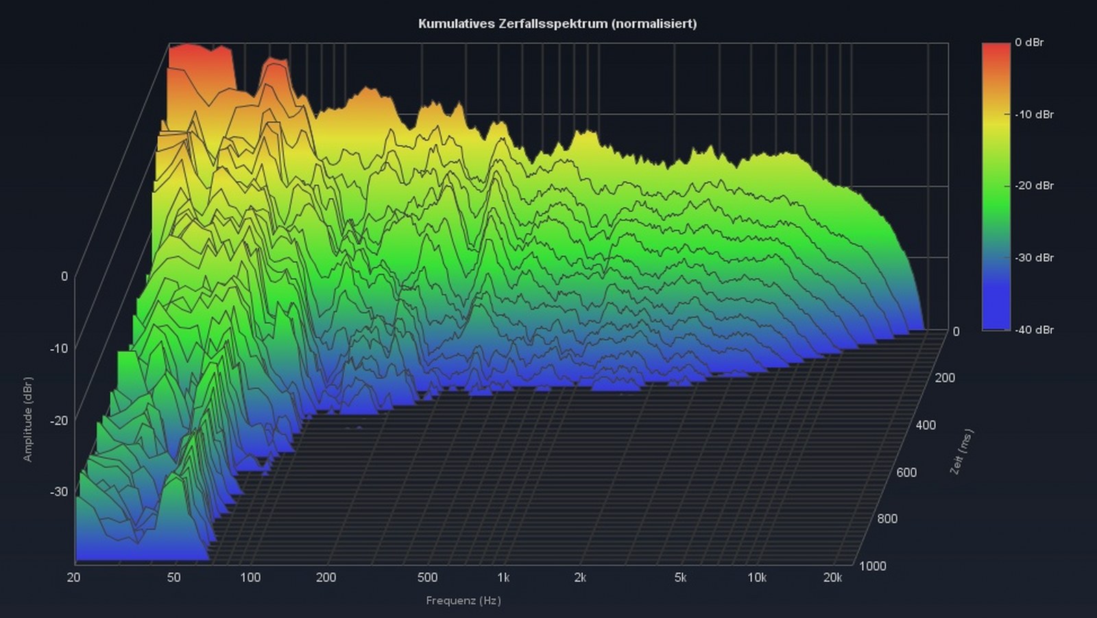

Re: Nachhallprobleme Druck und leichte Schmerzen auf den Ohr

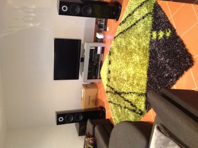

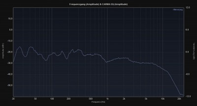

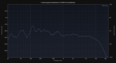

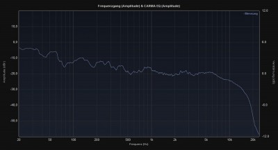

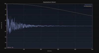

anbei die neusten Messungen mit neuem Teppich und ohne Glastisch.
Ist schon deutlich besser geworden

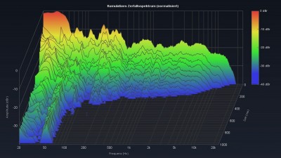

Nun liegt es laut dem Wasserfall höchstens noch am Bassbereich, somit darf ich wohl nur die Kantenabsorber nehmen, mit dem Stoff der die Höhen und Mitten reflektiert, korrekt? Bis zu welcher Frequenz absorbiert der ungefähr?
Diesmal inkl. Impulsmessung, Carma 4.0 sei dank!
Sonstige Anmerkungen sind wie immer willkommen
Je vorne Links und vorne Rechts mit und ohne Subwoofer, achja und die Subwoofer stehen nun neben dem TV.
der Flo
der Flo
In Carma kann man sogar die RT30 (leider nicht RT60) anzeigen lassen, diese spricht glaube ich Bände
Kanal: Links
Frequenz (Hz) 63 80 100 125 160 200 250 315 400 500 630 800 1000 1250 1600 2000 2500 3150 4000 5000 6300 8000 LINEAR
T30 (s) 0.809 0.860 1.819 0.819 0.715 0.703 0.767 0.864 0.674 0.816 0.800 0.869 0.842 0.765 0.825 0.887 0.776 0.711 0.603 0.563 0.503 0.474 0.637
T20 (s) 0.607 0.921 0.930 0.660 0.798 0.648 0.617 0.721 0.589 0.650 0.656 0.691 0.705 0.690 0.743 0.750 0.726 0.641 0.550 0.552 0.526 0.458 0.662
T10 (s) 0.527 0.872 0.811 0.937 0.535 0.595 0.731 0.696 0.644 0.617 0.655 0.700 0.709 0.721 0.753 0.755 0.615 0.603 0.532 0.546 0.445 0.431 0.574
EDT (s) 0.560 0.438 0.778 0.479 0.493 0.607 0.290 0.543 0.389 0.630 0.567 0.548 0.638 0.540 0.550 0.606 0.567 0.531 0.488 0.454 0.316 0.297 0.524
C80 (dB) 4.9 6.2 4.0 6.6 4.5 6.0 8.4 7.1 7.9 5.3 5.6 6.8 5.6 5.6 5.6 5.2 5.0 4.9 5.3 5.6 6.9 6.9 5.8
C50 (dB) 0.1 0.6 0.1 2.4 0.2 1.5 2.4 3.7 3.5 1.3 1.7 2.1 1.2 0.9 0.9 0.4 0.2 -0.0 -0.0 -0.1 0.4 0.4 0.5
D50 (%) 50.4 53.3 50.8 63.6 50.9 58.4 63.7 70.3 69.2 57.4 59.9 61.7 57.1 55.1 55.4 52.3 51.1 49.9 50.0 49.7 52.2 52.2 53.0
Ts (ms) 58.8 59.3 68.5 51.9 61.1 53.5 47.4 47.6 45.6 56.5 54.2 52.0 56.5 57.0 57.4 59.9 60.0 59.2 57.5 56.9 52.7 51.7 55.4
--> Das Wasserfalldiagramm täuscht enorm, somit benötige ich wohl doch die breitbandigen Eckabsorber, gell?
Die T 30 ist etwas anderes als die RT 30.
RT30 ist die absolute Zeit, in der der Nachhall um -30dB abnimmt. Hier ist T30, dass wird zwar auch mit 30dB effektiv gemessen, dann aber hochgerechnet.
RT60 ist ohne Hochrechnung in der Praxis nur schwer messbar, weil von dem Zeitpunkt, wo der Nachhall im Raum ausreichend diffus ist, noch genug S/N zum Grundrauschen/Störgeräuschen vorhanden sein sollten. Will sagen, man braucht bei üblichen Räumen, wo die ersten Reflexionen nicht diffus sind und der Rauschabstand nicht besser als 30 oder 40 dB ist, gigantische Messpegel für echte RT60.
Man miss meist T30, das hat sich in der Praxis bewährt. Ein bekannter Studio-Ausstatter mit inzwischen reichlich Heim-Ambitionen misst mit T15.
Das hier ist bestimmt bekannt : http://www.hunecke.de/de/rechner/lautsprecher.html
Hiermit : http://www.mh-audio.nl/ReverberationTime.asp
kannst du testen, ob die RT60 ungefähr zu dem passt, was deine Messungen sagen.
Stefan
Stefan
Ok dann halt T30, ich nehme aber dennoch an, dass diese im gesamten Frequenzbereich weit unterhalb der gemessenen Werte liegen sollte, oder? Was sind sinnvolle Maxima, 300-400ms oder gar noch weniger da diese üblicherweise für RT60 gelten?
Wie soll ich nun RT60 mit T30 vergleichen, ich komm nimmer mit
