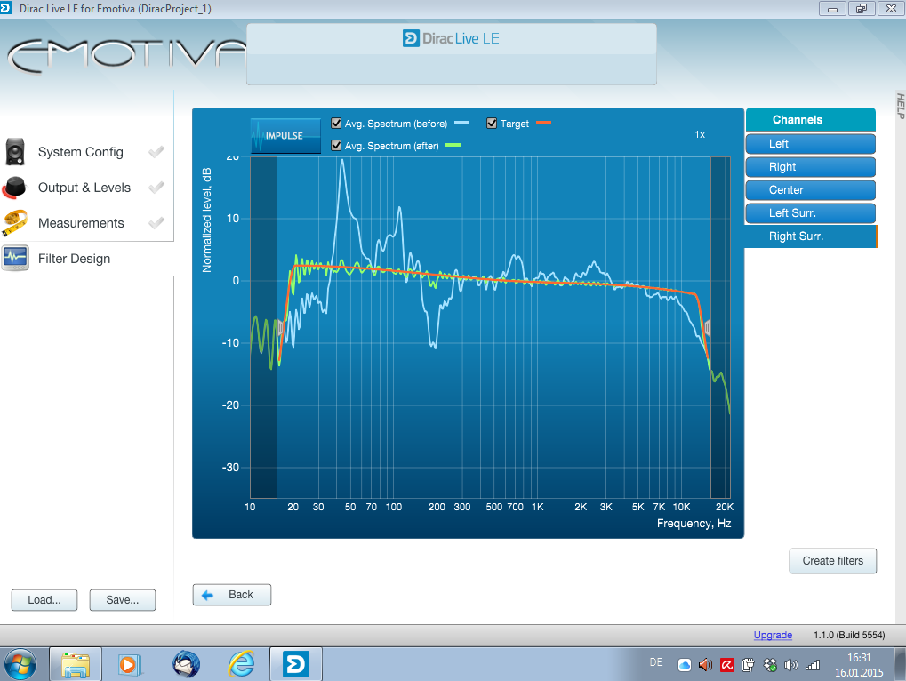

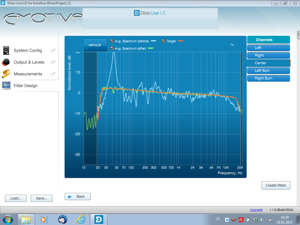

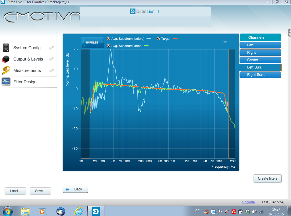

Na wenn die grüne Zielkurve eingehalten wird, ist das ein Top Ergebnis.
So eine Mode wie bei Dir die 45 Hz hab ich auch normalerweise.
Das 150-400 Hz Loch sollte deutlich hörbar sein, wenn das jetzt weg ist...
Im XMC Menü>Setup>Speakers>Dirac (/Preset1/Preset2)Huskykiro hat geschrieben:Zeigt die XMC-1 bei die etwas an,im Verzeichnis DIRAC?
gibts nur size und levels... Meinst Du das?
