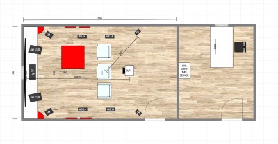

Hi, hier mal ein neuer Entwurf mit separatem Technikraum, der direkt angrenzend ist, wo ich Schreibtisch + MAC, den NAS, HTPC und AVR unterbringe.
Dieser besitzt ein Fenster und wäre jederzeit mit Frischluft versorgbar.
Das "Kino" habe ich nun anders als im ersten Entwurf gedreht, hier gibt es nun ein kleines Problem, und zwar das links wo das Kellerfenster ist - die Leinwand vorkommt, sodass nur eine motorisierte Leinwand möglich ist, außer ich will das Fenster nie mehr öffnen
Ich konnte es leider nicht drehen, da sonst Probleme mit der Türe auftauchen, sprich Front etc nicht mit ausreichen Platz aufstellbar.
Ich habe zudem mal ein 5.2.4 Modell eingezeichnet (ich glaube so nennt sich das
Die Frage wäre noch, die Rears komplett bis nach hinten an die Wand rücken? Oder so stehen lassen?
Ich habe diesen "berühmten" Kreis gezogen, da kam es so aus...
Zudem habe ich mal nach Bildern und Erfahrungswerten der User erste Absorber eingezeichnet (rot)!
Da große Viereck wäre dann eines von 4 Deckensegeln, nicht täuschen lassen, habe nur eines eingezeichnet

du wirst durch den vielen freiraum hinten einiges an hall bekommen, wenn du dipole nimmst wird das sich reichlich negativ auswirken
ich würde trotzden nochmal um 90° drehen:
die lw an die gegenüberliegende wand der tür
dann kannst du die front schon mal frei auf 1/4 positionieren und hast gleichzeitig mnehr als gebug platz um von den seitenwänden wegzukommen
dann kommst du auf 1/4 1/5 und dan ohne große probleme
da die tür ohnehin jedesmal zu sein wird bei der wiedergabe, ist das auch relativ egal
die subs sind auch zu nah an der wand...
hier solltest du auf jeden fall von vorne herein entscheiden, wie die ls getrennt werden sollen
wenn du bei 80Hz o.ä. trennst hast du die ersten beiden raummoden imho umgangen (schätzungsweise, ich habe das nicht nachrechnet, wird während weihnachten auch erstmal nix mehr)
dann stellst du die subs so auf, dass die raummoen sich auslöschen und du musst rein theoretisch (:!:) nur noch nachhall und reflektionspunkte bekämpfen
du solltest von anfang an, mit raummessungen arbeiten um dann zu sehen wo du ansetzen musst
auf mein gehör würde ich mich nicht verlassen
die kabel sollten ja alle ohne probleme unterputzverlegbar sein
HDMI bis 10m macht überhaupt keine probleme (meins ist 15m ohne probleme)
die LS kabel sollten ja auch das kleinste übel sein
die von dir skizzierte aufstellung sollte einige nachteile bieten, ich würde sie nur als letzten ausweg nehmen...
ich rate auch von motorisierten lw ab: die sind nie so straff gespannt wie eine rahmenlw was im bild dann auch durch wellenbildung auffalllen kann (aber nicht muss
zwecks der ws an der decke kenne ich mich auch nicht aus, da kann evtl. der dolby atmos thread abhilfe schaffen (oder du wartest, ich wollte mich da ja auch noch informieren)
das wären so kurz (oder lang
) meine gedanken dazu
