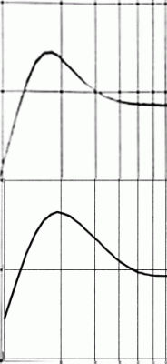

dein hochgeladenes Bild ist ja "ganz nett", aber interesant ist doch erher das vom linearen Frequenzgang (bei Regler-Mittelstellungen) :wink: :!:

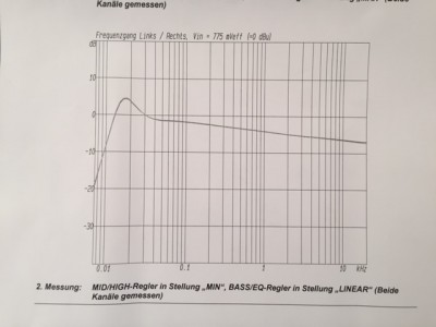

Das zweite Diagramm, das dabei war
Ich denke aber, dass die den Freqenzgang des Atm abbilden, nicht der Box, also was rauskommt?

Fuerstltom hat geschrieben:Das zweite Diagramm, das dabei war
Nochmals vielen Dank!
Übrigens zeigen beide Deiner Diagramme den FG des ATM. Die erste Messung quasi den "Loudnes-Modus" und die zweite Messung im Bassbereich den den "Linear-Modus".

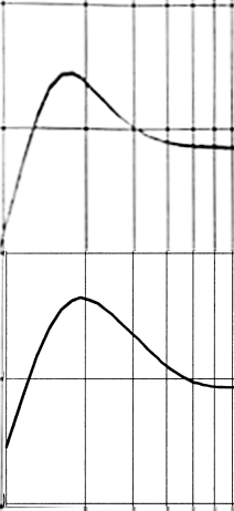

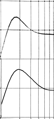

Wen es interessiert, anbei als Anhang das ATM140 im Vergleich zum ATM125 für den Bassbereich in Mittelstellung.

Re: ATM 140????
Beitrag von Fuerstltom »
Dachte es mir, interessant wäre der Frequenzgang, der rauskommt aus der Box.
Der ist beim Produkt als Foto ersichtlich.
Aber mit der Grafik (was das Atm erzeugt) kann man ja ein Dsp relativ leicht programmieren.
Ich hatte meins auf Maximum 25 Hz eingestellt, war zu hoch.
Die 125er Fiagramme sind aber sehr ähnlich der 140...
