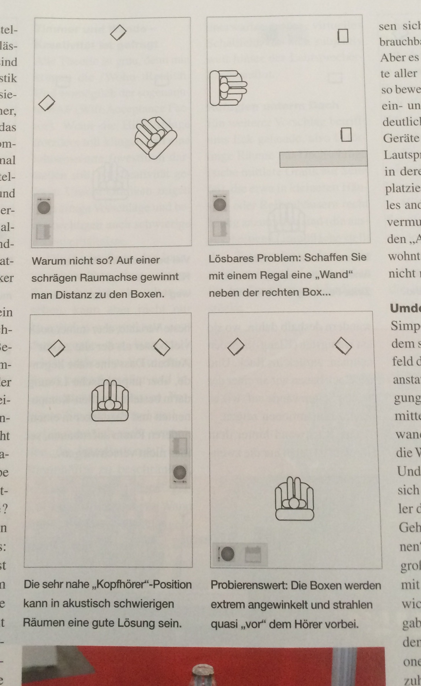

wo es besser gefällt. Mit ner Eckaufstellung schlägt man den Raummoden, was man so liest, ein Schnippchen.
War nur ein Vorschlag, drüber nachzudenken.
Wenn..., wäre die Ecke zwischen Fenstern am besten... Couch entsprechend parallel gegenüber...
Aber muss auch gefallen.

palefin hat geschrieben:wo es besser gefällt. Mit ner Eckaufstellung schlägt man den Raummoden, was man so liest, ein Schnippchen.
Das trifft nur dann zu, wenn das Desaster, das in dem Fall idealerweise ausschließlich aus maximalen Überhöhungen besteht, über eine entsprechend mächtige Entzerrung normalisiert werden kann.
Re: Vorplanung zu bevorstehendem Umzug
Verfasst: Do 14. Jul 2016, 16:01
von caine2011
ne, nur wenn der raum keine parallelen wände hat
den schall, der sich kudelförmig ausbreitet, kann man nicht verarschen :wink:
Ganz vergessen zu fragen, wo liest man sowas überhaupt?

nun... in der Stereoplay hatten sie mal voriges Jahr(?) eine Reihe über Raumakustik... in der auch mal auf unkonventionelle Aufstell- und/oder Raumformen hingewiesen wurde...
:wink:
Wenn mir meine Erinnerung keinen Streich spielt.... :?

Ich kenn den Artikel nicht, natürlich bilden sich zwischen parallelen Wänden immer stehende Wellen.
Aber die erste Reflexion in der Horizontalen könnte ganz geschickt um den Hörer gelenkt werden, je nachdem wo die Boxen und der Hörplatz genau sind. Sollte dann wohl am ehesten symmetrisch zur Diagonalen aufgestellt werden und der Raum sollte in dem Fall quadratisch sein (wegen Symmetrie). Das begünstigt dann wieder extreme Bassanhebung da Längs- und Quermode(n) gleich sind (!). Dann müsste man die Boxen soweit möglich in ein Druckminima der heftigsten Ueberhoehung stellen....
Wäre sicher mal ein lustiges Experiment, wenn man zuviel Zeit hat :?: 8O

Ich hatte schon mal auf die Serie i.wo hingewiesen.... Aber was in Zeitschriften steht... Wenns gut ist, ok... Wenn es einem nicht in den Kram passt, na ja dann... :(
Die Serie fängt in der Stereoplay 01/2015 an und hat den Titel "Perfekt im Raum"
In Teil 1 wird über die Aufstellung der Anlage.... geschrieben.
Hier nur mal ein paar Fotos...
