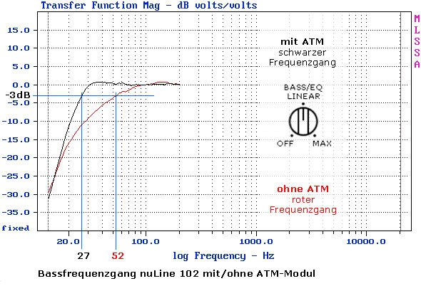

das frequenzgang diagramm macht das eigentlich ganz gut sichtbar, was da genau passiert:
du bekommst bis zu 3dB zwischen 50 und 70 Hz und darunter deutlich mehr
die orgelmusik sollte da kräftig profitieren

Die NL 102 wird eben NICHT eine andere Box, sondern dessen Tieftonwiedergabe wird lediglich um eine Oktave verbessert!
Bachianer hat geschrieben:Der Bassregler zeigt eigentlich zwischen Off u. Linear keine Veränderung, erst wenn man ihn ins letzte Drittel auf max. dreht hört man einen deutlichen Unterschied, so ist es eigentlich egal ob er auf Off oder Linear steht...habe alles Querbeet gehört, von Klassik bis Rock, sogar Orgelmusik!
Dann hast du eindeutig ein Aufstellungsproblem mit deinen Boxen! Bei 55 Hz als "Schlussfrequenz" wurde das Problem (bisher) nicht offenbar, aber bei 27 Hz hast du eindeutig raumbedingte Auslöschungen am Hörplatz.
Bachianer hat geschrieben:Beim Mid/High-Regler sind allerdings sofort Unterschiede hörbar, da braucht man nur eine leichte Drehung und schon verändert sich der Klang!
Das ist logisch: Änderungen bei Mitten und Höhen hört am UNABHÄNGIG von der Lautsprecheraufstellung sofort heraus. :wink:
Bachianer hat geschrieben:Könnte es sein das wenn der Bassregler auf Linear steht nur besonders tiefe Töne hörbar sind die unter 50HZ. gehen und ansonsten zwischen Linear und OFF gar keinen Unterschied bewirken?
Nochmal zum Mitschreiben: das ATM verbessert nur den LINEAREN Frequenzverlauf des Lautsprechers nach unten! Es wird bis 27 Hz mit maximal 3 dB Pegelabsenkung erreicht (ohne ATM liegt die Maximalfrequenz bei -3 dB bei 55 Hz)! Bei Musikstücken, die unter 55 Hz Töne enthalten (nahezu jedes Hip-Hop oder Elektro Stück hat da was zu bieten, und vor allem bei Heimkino).
