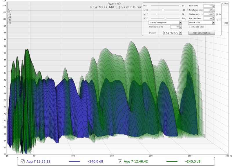

Der Klang nur mit EQ (und Absorbersub) im nuControl ist schon sehr gut, der Unterschied zu Dirac scheint größer, als er (für mich) ist.
Der Nachhall auch im Bassbereich überschreitet auch ohne Dirac nicht die 350 msec, das ist ja schon ganz gut. Mir Dirac noch etwas besser.

Kannst du noch was zu den Trennfrequenzen schreiben? Hast du Dirac nach der nuControl-Einstellung messen lassen?
Nachtrag: Sollte der Wasserfall nicht einen Bereich von 60, also in deinem Fall von ca. 93 dB bis 33 dB abdecken (Einstellung "Top" und "Bottom") ?

Im Wasserfall kann man die Achsen ja hin- und herschieben, kann ich ja mal machen.
Das Vergleichsdiagramm zeigt ja in der blauen Kurve den Einsatz von nuControl. Die rote setzt zusätzlich Dirac am Mac ein.
Die Trennfrequenz liegt momentan bei 46 Hz, da gefällt es mir am besten.
Mit der Aufstellung des Absorbersubs will ich noch ein wenig experimentieren. Vielleicht geht da ja noch was...
Auf die Dauer wäre natürlich ein AW-600 besser, oder ein noch größerer Sub, aber da wird der Platz eng...
Die AW-600 laufen nur sehr leise, im nuControl -20 dB, am AW-600 steht die Lautstärke auf 5, der AW-1 hinten läuft etwas lauter. Nach Gehör eingestellt mit Sinustönen. Funktioniert gut.

Du bezieht dich auf die RT60, vermute ich.Viktor Novyy hat geschrieben:Kannst du noch was zu den Trennfrequenzen schreiben? Hast du Dirac nach der nuControl-Einstellung messen lassen?
Der Raum hat aber ca. 35-40 dB Grundrauschen, also habe ich bei 33 dB immer eine Messung, Macht also in meinem Raum wenig Sinn, denke ich. Die meisten Wohnräume haben ein ähnliches Grundrauschen, ich habe auch noch eine Lüftungsanlage, die man bei Stille immer etwas rausche hört. Ich könnte also nur lauter messen, um 60 dB Rage zu haben.

Genau, mir ging es um RT60. Da dürfte der Bass einige ms länger benötigen, um abzuklingen. Ob das Grundrauschen für die Bassmessung bis 300Hz eine Relevanz hat? Hab das bei mir noch nicht untersucht, aber eben immer die Range auf ca. 60 dB eingestellt.
Die 46 Hz Trennfrequenz sind jetzt als Low- und Highpass am nuControl für Subwoofer (außer Absorber-Sub) und Satelliten eingestellt?

Genau, Einstellung am nuControl. Diese Einstellungen gelten am nuControl immer für beide Subausgänge.
Auszug aus der BDA:
"Die Parameter level, delay und phase können für die beiden Subwoofer-Kanäle getrennt eingestellt werden.
Die Einstellung von lowpass 1 und 2 sowie der highpass sind für beide Kanäle gleichermaßen gültig."
Wenn man das nicht möchte, kann man die Trennfrequenz für die Subwoofer höher einstellen und an den vorderen Subs begrenzen, so dass der (die) hintere(n) höher spielt. War im Ergebnis bei mir aber nicht so gut. Die Subs sollen ja bei einem DBA genau gegensätzlich laufen, also gleicher Frequnenzbereich und invertierte Phase.
Man könnte zur Auslöschung von Frequenzlöchern den hinteren Sub auch in der Phase mitlaufen lassen, darum gehts bei mir ja aber nicht.
Auszug aus der BDA:

Alles klaro. Also setzen die Subs ab 46 Hz ein und die nuVero 7 laufen "large" ohne Begrenzung oder nicht? Dann wären alle Unklarheiten beseitigt.

Ja, wenn man so will, die Einstellung large gibt es ja im nuCotrol nicht, ist ja kein AVR
Ohne Sub spielen selbst die 7er allein aufgrund des Roomgains bis 30 Hz, korrigiert mit Dirac gar nicht mal schlecht. Aber so ist es im Tiefbassbereich viel präziser.
