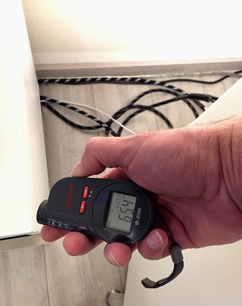

Dann muss ja ein Defekt vorgelegen haben. Bei solchen Temperaturen auf das Gerät gepackt führt ja bereits zu Verbrennungen der HautArpock hat geschrieben:Die Temperatur hatte sie bei mir frei stehend...![]()

Hallo Arpock,
die genannten Werte sind schon noch im Rahmen, es kommt aber auch darauf an, wie und wo gemessen wurde. Wo entstanden die 65 Grad? Auf der Unterseite des Geräts? Auf der Oberseite? Sogar an der Vorderseite? Und wie genau respektive zuverlässig sind die verwendeten Thermometer? Im Zweifel hätte ich die Hotline informiert, dass das Gerät eingeschickt wird.

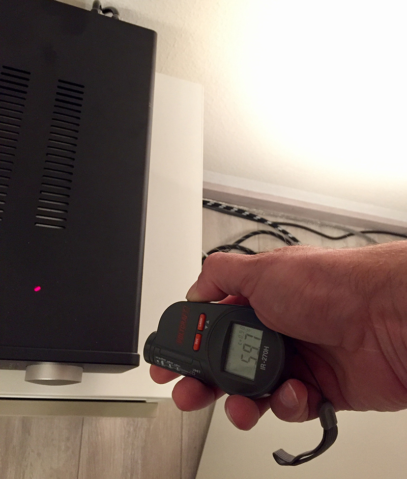

Gemessen habe ich mit 2 unterschiedlichen Infrarotthermometern, die beide unter 1 Grad unterschiedliche Ergebnisse geliefert haben.
Dies sind natürlich keine geeichten Profigeräte.
Es ging mir nur darum etwas genaueres zu haben als meine qualmenden FInger.
Die höchsten Temperaturen habe ich regelmäßig an der rechten Seite gemessen, ca 65 Grad
Oben auf dem Gehäuse waren es um die 60 Grad bei der ersten Messung, beim zweiten mal leicht darüber.
Von den anderen Messungen habe ich aber leider keine Bilder gemacht.
Anfassen ließ sie sich mit bloßen Fingern nicht mehr lange.

Der Umzug hat unsere Entwickler tatsächlich über einen längeren Zeitraum voll beansprucht; so etwas ist leider nicht an einem Tag zu erledigen. Ich muss die Kolleginnen und Kollegen von der Hotline deshalb in Schutz nehmen. Hätten Sie etwas länger gewartet - wobei ich Sie natürlich verstehen kann, dass Sie sich da eine schnellere Antwort erhofft haben - hätte sich Herr Pedal, der nuPower-Erfinder, der Sache bestimmt persönlich angenommen.
Ich habe ihn heute darauf angesprochen und wie beschrieben sind die gemeldeten 65 Grad durchaus noch im Rahmen - für die Technik wird es erst ab ca. 90 Grad gefährlich -, jedoch höher als wünschenswert (zumal an der Seite). Da sich obendrein offenbar Kanäle abgeschaltet haben (hat das Gerät geblinkt oder blieb "einfach so" der Ton weg?) spricht das doch sehr dafür, dass etwas nicht in Ordnung war. Im Zweifel hätte sich Herr Pedal das Gerät wohl selbst ausführlich angeschaut beziehungsweise die Angelegenheit mit unseren Service-Technikern besprochen. Wenn Sie dem nuPower noch eine Chance geben möchten, sagen Sie Bescheid.
