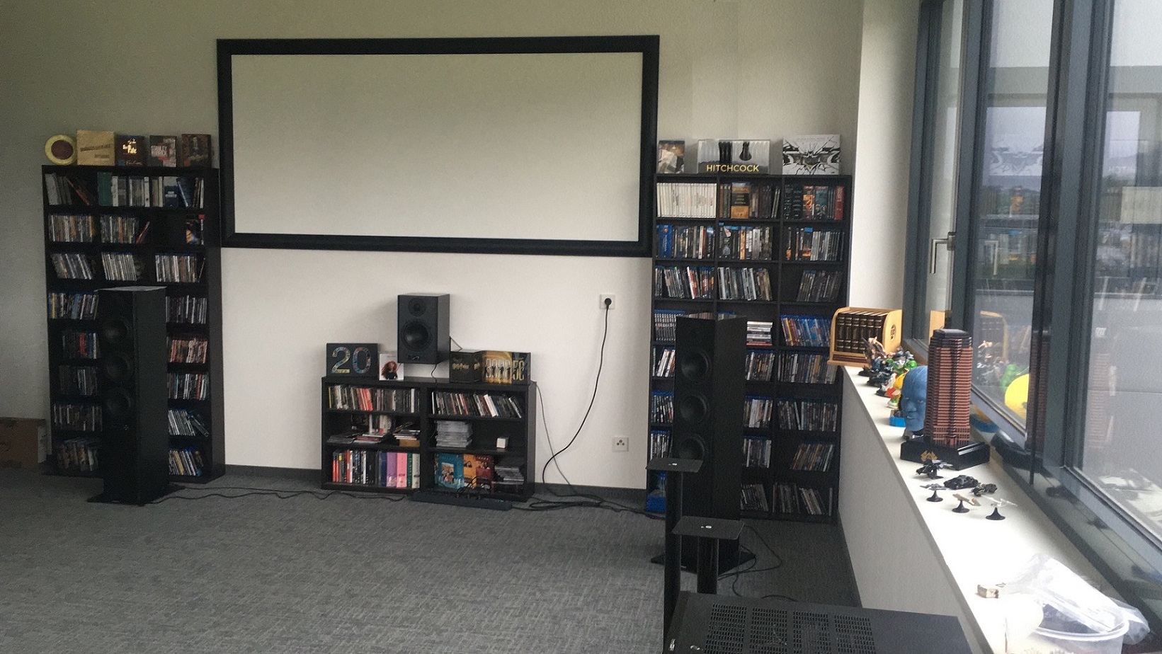

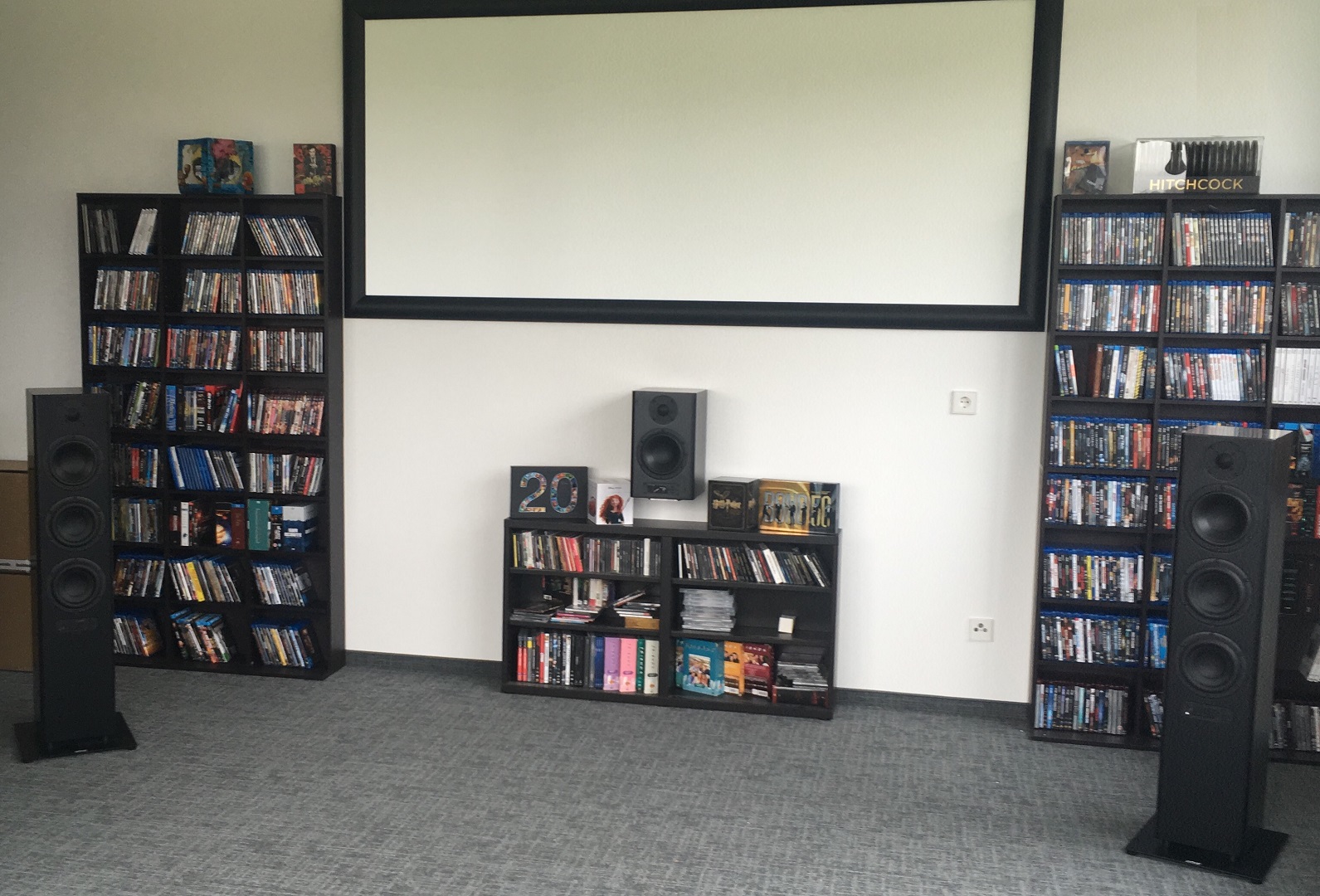

Nur in aller Kürze, weil ich heute noch viele andere Sachen zu tun habe
So kann das aussehen: Relativ einfach zu sehen ist auch, dass dort ebenso eine weitere nuPro A-700 passen würde, während ich schon aus optischen Gründen, dort eine AS-450 nicht so hübsch finden würde (was mein persönlicher Geschmack ist)
eine AS-250/AS-450 ist für den Centerbetrieb geeignet.
Aus den seitlich strahlenden TT des AS-250 kommen tieffrequente, nicht ortbare Schallanteile
