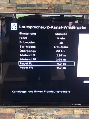

Guten Abend, habe heute schonmal ohne Einmessung ein wenig in den Einstellungen "rumgespielt" und siehe da, es hört sich schon deutlich besser an. Habe deinen Tipp befolgt und folgende Einstellungen vorgenommen:n.u.b.e.r.t hat geschrieben:Hallo,
was bedeutet bei dir Stereo, 2.0 oder 2.1?
Erfahrungsgemäß funktioniert 2.1 oft besser , wenn das Sofa mittig zwischen den Wänden steht.
Desweiteren würde ich die Subwooferpositionierung entweder mit der Kriechmethode austesten,
oder verschiedene Aufstellorte Einmessen und die Messungen dann bewerten/ansehen, um zu erkennen wo das Problem liegt.
Desweiteren keine Dynamikbegrenzung einstellen, und den Dyn. EQ passend einstellen.
Zwecks Bühne, ist dein Stereodreieck eventuell zu spitz? Miss doch mal genau aus.
Wenn die Lautsprecher Luft im Rücken bekommen, sollte die Bühne auch tiefer werden.
P.S.: Zu weit weg.

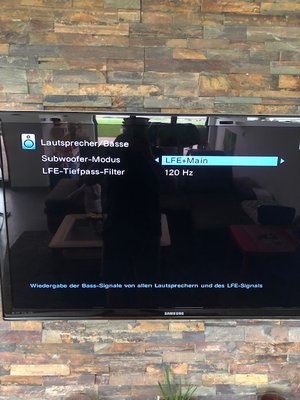

wo ist der Unterschied zwischen LFE und LFE main? sind unterschiedliche Einstellung für Surround bzw. Stereo empfehlenswert?
- AndyRTR
- Beiträge: 1990
- Wohnort: Magdeburg
- Has thanked: 64 times
- Been thanked: 65 times
Re: Heimkino-Konfiguration

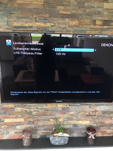

Bitte immer nur LFE nehmen. Sonst spielen die Fronts und Sub beide jeweils die Bässe und überlagern sich.
- Has thanked: 907 times
- Been thanked: 762 times

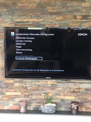

Und lass die LFE Einstellung bei 120 Hertz. Das entspricht der .1 Spur und hier legst du fest, dass der Subwoofer diese dezidierte Spur bis 120 Hertz wiedergibt.
Du kannst übrigens alles auf klein stellen und neu einmessen, es kann aber sein, dass dir Audyssey teilweise Front und oder Center später wieder auf groß stellt. Später einfach manuell wieder alles auf klein stellen und die Trennfrequenzen neu einstellen. Ich persönlich würde die untere auf eine Größe einstellen (80 Hz z.Bsp) und die obere Ebene auf eine Größe.
Im Reiter der 2 Kanalwiedergabe dann kurz auf automatisch gehen, dann übernimmt er die Abstände und Pegel aus der erneuten Messung. Dann wieder auf manuell gehen und die entsprechenden Einstellungen vornehmen. Wie oben schon richtig erwähnt: nur LFE, da es ansonsten zu Auslöschungen führen kann bzw. wird der Bass unnötig aufgebläht.
