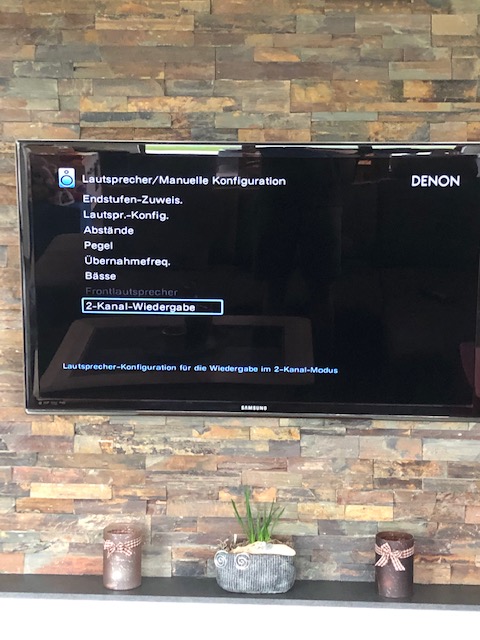

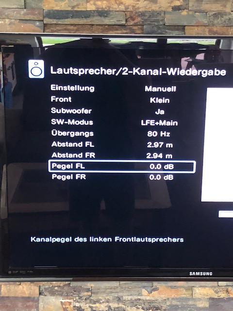

Guten Abend, habe heute schonmal ohne Einmessung ein wenig in den Einstellungen "rumgespielt" und siehe da, es hört sich schon deutlich besser an. Habe deinen Tipp befolgt und folgende Einstellungen vorgenommen:n.u.b.e.r.t hat geschrieben:Hallo,

Welche Größe wäre denn für die obere Ebene empfehlenswert?aaof hat geschrieben:Und lass die LFE Einstellung bei 120 Hertz. Das entspricht der .1 Spur und hier legst du fest, dass der Subwoofer diese dezidierte Spur bis 120 Hertz wiedergibt.
Du kannst übrigens alles auf klein stellen und neu einmessen, es kann aber sein, dass dir Audyssey teilweise Front und oder Center später wieder auf groß stellt. Später einfach manuell wieder alles auf klein stellen und die Trennfrequenzen neu einstellen. Ich persönlich würde die untere auf eine Größe einstellen (80 Hz z.Bsp) und die obere Ebene auf eine Größe.
Im Reiter der 2 Kanalwiedergabe dann kurz auf automatisch gehen, dann übernimmt er die Abstände und Pegel aus der erneuten Messung. Dann wieder auf manuell gehen und die entsprechenden Einstellungen vornehmen. Wie oben schon richtig erwähnt: nur LFE, da es ansonsten zu Auslöschungen führen kann bzw. wird der Bass unnötig aufgebläht.
Hallo,Daniel20121983 hat geschrieben: Guten Abend, habe heute schonmal ohne Einmessung ein wenig in den Einstellungen "rumgespielt" und siehe da, es hört sich schon deutlich besser an. Habe deinen Tipp befolgt und folgende Einstellungen vorgenommen:
Ausprobieren, bei mir sind 150 HZ grundsätzlich gut und dröhnfrei.Daniel20121983 hat geschrieben:
