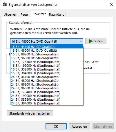

Unter Windows 10 lassen sich für einen als USB-DAC angeschlossenen nuControl 2 folgende Zuspielformate auswählen:
Davon arbeiten die folgenden Einstellungen ordnungsgemäß:
16/48, 16/96, 16/192, 24/48, 24/96, 24/192
Andere Formate werden beschleunigt, verlangsamt oder verzerrt beziehungsweise gar nicht wiedergegeben. Wohlgemerkt, das betrifft ausschließlich die USB-Verbindung. Über den optischen oder elektrischen Digitaleingang akzeptiert der nuControl 2 auch andere Formate wie 16/44, bis hin zur maximalen angegebenen Zuspielrate.
Wir haben die technischen Daten in der Produktbeschreibung entsprechend angepasst, nachdem uns dieser Umstand bekannt wurde. Leider lassen sich die Einträge, die der USB-Controller dem Host übermittelt, nicht so einfach aktualisieren, auch nicht über ein Firmware-Update. Möchte man den nuControl 2 also via USB verwenden, ist am Zuspieler einer der oben aufgeführten Einträge wie 24/192 zu wählen. Bei anderen Formaten empfehlen wir stattdessen einen der S/PDIF-Eingänge.
