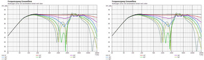

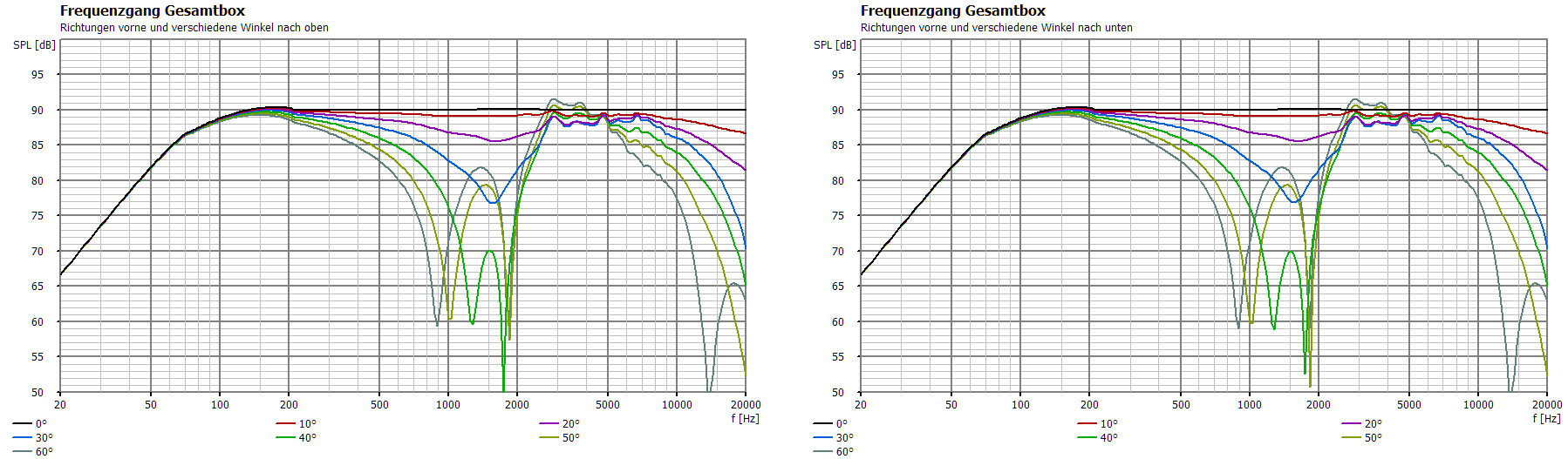

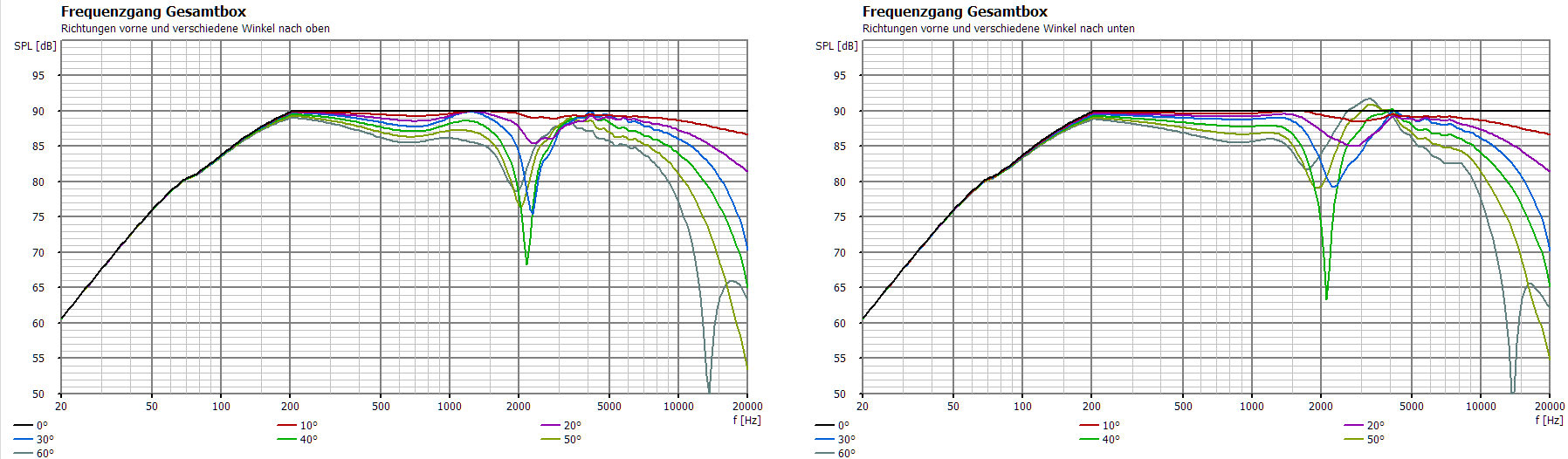

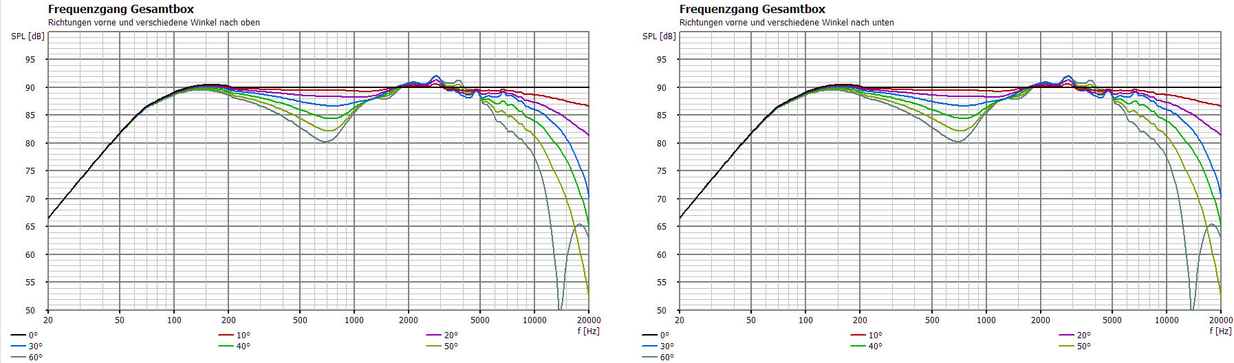

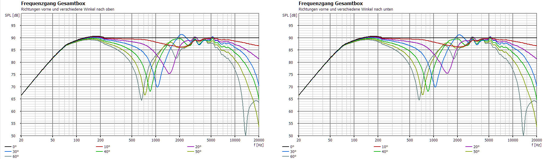

ctrl
Beiträge: 152
Registriert: Do 3. Dez 2015, 18:43
Has thanked: 1 time
Been thanked: 11 times
Re: REW Messung bei Divine Delta
Beitrag von ctrl »
DIe Bündelung ist "anders", kleinere Mitteltöner. (Entfernung zum Hochtöner)
Wenn wir von "echter" D'Appolito-Anordnung sprechen, scheint Nubert hier dem Ideal näher zu sein.
Dem ursprünglichen Ideal von D'Appolito kommt keiner der beiden LS auch nur Nahe. Nur wenn das Ideal nicht erfüllt ist, findet (in erster Linie) unterhalb der Trennfrequenz die starke Einschnürung in der vertikalen Abstrahlung statt. Je nach dem Abstand der MT und der gewählten Filterordnung kommt es zu (gewollten) Kammfilter-Effekten.
Es stimmt zwar dass die (akustischen Zentren der) MT bei der NV70 enger beisammen liegen, dafür unterscheiden sich die LS in der gewählten Filterordnung bei der Trennfrequenz - Divine Delta angeblich Filter 3. Ordnung bei 2.5kHz, bei der NV70 angenommene (weiß da jemand genaueres?) Trennung 4. Ordnung bei 2.2kHz***.
(Bei den Simus alles unter 200Hz ignorieren)
Stark vereinfachte Simulation der vertikalen FG - Divine Delta
Stark vereinfachte Simulation der vertikalen FG - NV70
Stark vereinfachte Simulation der vertikalen FG - NV70 als ideale D'Appolito bei Trennung mit Butterworth 3. Ordnung@1000Hz. Hier kommt es nur zu den "üblichen" Auslöschungen beim MT-HT Übergang.
Als Vergleich noch die stark vereinfachte Simulation der vertikalen FG - NV60 (angenommene Trennung 4. Ordnung@2.2kHz***)
Die vertikalen Frequenzgänge welche für die von Markus gemessene Raumkurve maßgeblich beitragen, sind die Boden- und Deckenreflexionen erster Ordnung (Reflexionen welche nur auf eine Begrenzungsfläche treffen - hier eben Boden oder Decke). Üblicherweise ganz grob im Bereich 30° - 60°.
Also einfach mal die vertikalen FG bei 50° vergleichen, dann erhält man einen Eindruck von den konstruktions- und filter-bedingten Unterschieden in der vertikalen Abstrahlung.
***UPDATE: Simulationen NV60 und NV70 mit den korrigierten Trennfrequenzen (NV60 2100Hz, NV70 1900Hz) ersetzt.
Gruß Armin
