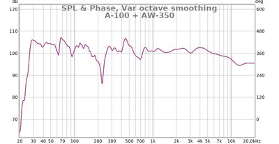

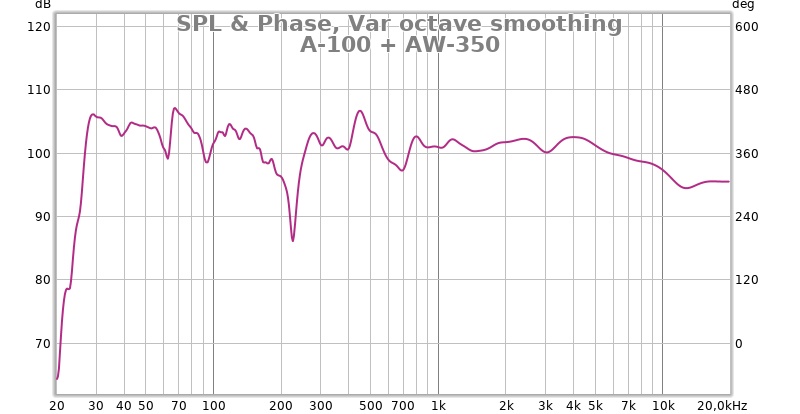

Re: Nubert am Schreibtisch
Bei 220 Hz gibt es aber eine ordentliche "Delle" (Auslöschung).

Weyoun hat geschrieben:Bei 220 Hz gibt es aber eine ordentliche "Delle" (Auslöschung).
Das dürfte der Kammfilter der Tischplatte sein.
