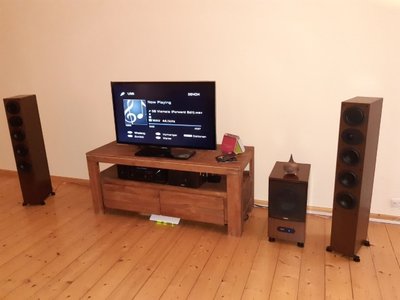

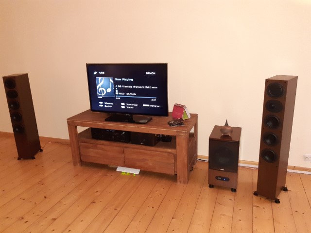

So, nach etwas herumprobieren wurde der Sub neben das Rack gestellt. Audyssey hat alles schön eingemessen, aber die 264er spielt nur bis 100 Hz, dann übernimmt der Sub nach unten hin. Das klingt am Besten. Mustte aber manuell nachgestellt werden. Die Dämpfer aus den Bassreflexöffnungen konnten entfernt werden, denn durch die Trennung der Fronts unter 100 Hz wird der untere der drei Bässe fast nicht mehr angesprochen! Somit wird von den Fronts die Mode nicht angeregt. Der Sub regt die Mode ebenfalls nicht an. Somit ist jetzt ein schöner ausgewogener Klang ohne Dröhnen vorhanden, übrigens auch ohne die Verwendung von Audyssey. VG
