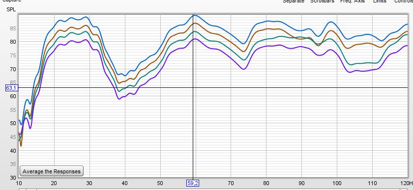

Die Idee mit dem Umdrehen fand ich ganz interessant und habe es mal ausprobiert
Siehe REW Bild mit UMIK-1, NuSub nicht kalibriert.
Oben: normale Aufstellung
darunter: Auf schwingendem Brett: kein sichtbarer Unterschied
darunter: Umgedreht, oben offen: außer der Wanne ab 100 Hz erstaunlich wenig Unterschied
darunter: Umgedreht, mit Brett und Steinen drauf: Fast kein Unterschied
Interessanterweise wollte ich hiermit meine vertialen Moden vermindern.
Aufgrund der geringen Deckenhöhe sind die bei 81.7 Hz und genau da sieht man fast keinen Unterschied bei umgedreht.
Fazit: Für meine Decke ist die vertikale Mode egal und ich stelle die Subs normal auf.

tmuthmann hat geschrieben:Fazit: Für meine Decke ist die vertikale Mode egal und ich stelle die Subs normal auf.
Das würde ich so nicht sagen!
Bei einer Mode erster Ordnung muss der Lautsprecher schon auf 2/5 der Raumhöhe sein, um diese Mode deutlich weniger anzuregen. Ein paar Zentimeter sind zu wenig. Probier es einmal mit 84 cm Höhe.
