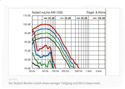

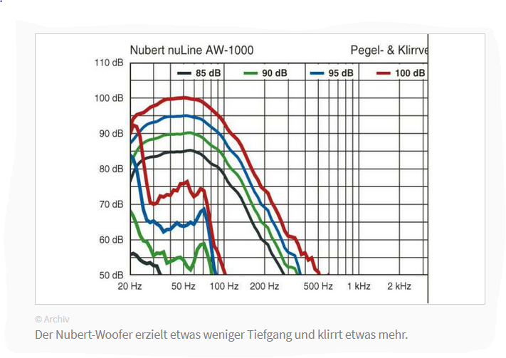

Das habe ich gefunden.
Quelle:Stereoplay
Gruß Dirk

Osch hat geschrieben: Sa 21. Nov 2020, 14:17Was bedeutet das genau?
LS erzeugen zusätzlich zum erwünschten Schall immer auch unerwünschten Schall, weil zB irgendwas mitschwingt, das eigentlich Ruhe geben sollte, in der Regel passiert das mit ganzzahligen Vielfachen der anregenden Frequenzen, aber normalerweise so leise, dass es durch das Nutzsignal maskiert wird, https://de.wikipedia.org/wiki/Harmonische
@stan libuda danke
im Diagramm sieht man, dass der Klirr (siehe oben) bei 20Hz schon fast so laut ist wie der Nutzpegel und nach links, zu tieferen Frequenzen hin sehr stark ansteigt, man kann sich also gut vorstellen, dass bei noch tieferen Frequenzen, wo das Nutzsignal für uns ja nur noch spurbar, aber nicht mehr hörbar ist, der Klirr mit einer mehrfachen Frequenz, hier offenbar eben der vierfachen, sehr deutlich hörbar wird, "2049" liefert da bei Minute 2 einen für den 1000er sehr hinterhältigen Cocktail ... :lol:
