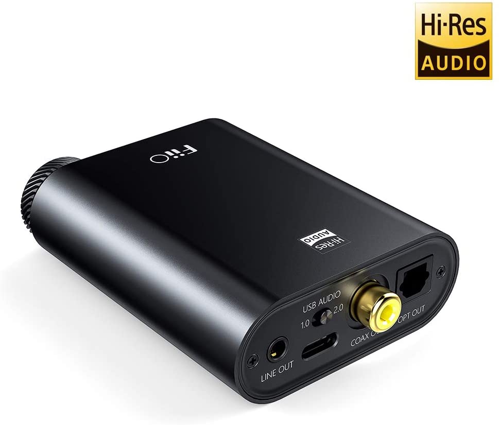

Othmar hat geschrieben: Fr 3. Dez 2021, 14:21 Außerdem: ich konnte bisher keine Rückseiten-Ansicht des kleinen Zusatzgerätes finden.

Zweck0r hat geschrieben: Fr 3. Dez 2021, 00:30 Der kleine FiiO aus dem Nubert-Angebot ist schon besser, als die besten Lautsprecher:
Einen absoluten Jitter in der Größenordnung einer Taktperiode unterstellen wir ja gar nicht, weil dann in der Tat die Kommunikation (ohne Rekonstruktionsoptionen) nicht gelingen wird. Nein, wir haben das ganz normale Phasenrauschen - schon ausgehend von der Quelle - und das kann durchaus ein breites Spektrum haben. Eine FIFO/PLL-Kombi glättet davon dann diejenigen Anteile weg, die der Periode entsprechen, welche durch die FIFO-Länge definiert wird. Ist im Prinzip eine spektrle Faltung mit einem Rechteck. Hinter dem FIFO muss dann aber eine PLL dem Signal folgen, also im Mittel auf den eingehenden Takt regeln. Wenn z.B. 96002,42 Hz ankommen, muss sich der LS darauf einstellen. Das Problem ist je nach Signal gar nicht mal der Einfluss von Außen, sondern die Quarzstabilität der Quelle.Zweck0r hat geschrieben: Fr 3. Dez 2021, 00:30 Und Phasenfehler ? Eine Periode bei 96 kHz Abtastrate entspricht ca. 3,5 Millimetern Schall-Luftstrecke, und der Jitter muss noch deutlich niedriger sein, sonst würden ganze Datenworte verschluckt.
Wenn solche "Phasenfehler" hörbar wären, müsste man, um "hochwertig" Musik genießen zu können, zuerst ein Schraubgestell aus der Gehirnchirurgie beschaffen, um den Kopf am mechanischen "Jittern" zu hindern.
Zweiweger dürfte man dann sowieso nicht kaufen, weil der Basshub den Mittelton bis in die 2 kHz-Region "verjittert".
Wenn man jetzt einen kleinen FIFO hat, mit schneller PLL, spielt sich der Regelvorgang im höheren Frequenzbereich ab - nutzt man mehr, verlagert sich das hin zu niedrigeren Frequenzen. Das hat den Vorteil dass es weniger Spektralverzerrungen gibt, weil sich die Rauschenergie verteilt - idealerweise regelt eine Audio-PLL mit Hz-Bereich nach und hat nur sehr wenig Dynamik. Damit ist alles Hochdynamische, was erzeugt und unterwegs eingefangen wird, praktisch weg.
Aber: Da beide PLLs in den LS nichts von einander wissen, regeln die durchaus unterschiedlich und haben abweichende Momentanphasen. Das können durchaus mehrere Samples sein. Wäre die Dynamik nur im Bereich eines Samples, oder gar eines S/PDIF-Taktes, bräuchte man eigentlich gar keinen FIFO.
Mit Bezug zu dem Einwurf oben ("Protokollwandlung USB / S/PDIF keine Fehler)
Das Problem, das bei USB-Strecken noch hinzukommt, ist, dass USB gepulste Informationen über buffer sendet und sich bei in PCs benutzen Chips keiner um die elektrische Signalqualität kümmert (und der Bus auch nicht für saubere Taktübertragung entworfen wurde). Der eigentlich gut nutzbare Takt aus den 480Mbit ist damit nochmal mit den unregelmäßigen Spannungseinbrüchen und GND-bounce beim Pulse-Senden des Chips verhunzt und man ist in Sachen Taktrekonstruktion und Glättung schlechter dran, als beim 192er S/PDIF. Da lohnt ein Blick auf einen guten Spektralanalysator. Das Gepulse ist ausgerechnet im Audio-Bereich.
Geht man also mit krüppeligem USB auf einen USB-2-S/PDIF-Wandler, muss der probieren, das USB-Gezeter zu glätten, was regelmäßig nur sehr unzureichend gelingt. Das digitale Endgeräte bekommt dann einen Takt, der nicht nur OSC-Drift und dynamischen EMI-Jitter hat, sondern mitunter satte Störungen im Audiofrequenzbereich, die die beste PLL nicht 100% wegbekommt.
