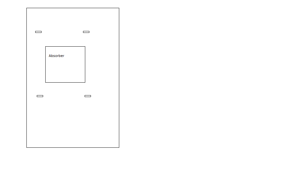

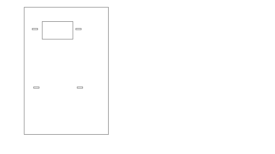

Meinst du so wie auf der ersten oder der zweiten Skizze?CJoe78 hat geschrieben: Mi 22. Jun 2022, 12:20 Ein Deckensegel z.B. aus 5 cm Basotectplatten mit 2-3 Metern Kantenlänge zwischen den Decken-LS wär sinnvoll.
Der Vohrhang reicht da eine Breite von ca 150cm , also für den ersten Reflektionspunkt?
- Dateianhänge
- Decke.png (2.95 KiB) 2004 mal betrachtet
- Decke.png (4.78 KiB) 2018 mal betrachtet

Eher wie auf dem zweiten Bild würde ich sagen.
Wenn man es gescheit positioniert kann man eine Dämpfung der erst-, zweit-, und sogar drittreflexionen bewirken, aber es geht primär um erstreflexionen.

Schau, dass der Absorber die Erstreflexionen an der Decke absorbiert. Das ist ungefähr die hälfte der Entfernung zwischen Hörplatz und Lautsprecher.

Skizze 2. Das Deckensegel müsste schon zwischen den vorderen und den hinteren Decken-LS, damit du auch möglichst alle Reflektionen nach oben hin abdeckst.
Für den Akustikstoff gibt es hier im Forum Empfehlungen für etwas besseres als Bühnenmolton(müsstest du mal unter Raumakustik gucken, da gab es Empfehlungen zu).
Theoretisch könnten 2 Meter für vorne reichen. Ist allerdings recht teuer.
Zum Testen kannst du auch einfach mal eine Matratze nehmen und links vor die Fenster im Bereich der Reflektionen stellen um zu hören, was das bringt.
