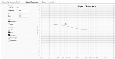

Für mich habe ich im laufe der Zeit, und vielen Messungen, festgestellt, dass eine Anpassung an den Room-Gain am Besten klingt. Die durch den Raum erhöhten Bereiche im Bass werden im Pegel etwas abgesenkt, aber die sich ergebene Kurve bleibt erhalten.
Hier mal als Beispiel eine Zielkurve mit +6db:
So etwas könnte bei Dir wahrscheinlich auch passend sein.
