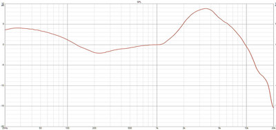

Interessant wird es wenn man die Messungen mit der neuesten Zielkurve für Kopfhörer vergleicht, die Sean Olive von Harman seit Jahren weiterentwickelt und verfeinert. Die Zielkurve entspricht dem "durchschnittlichen optimalen Klang" eines Kopfhörers (ermittelt durch Hörversuche - Details dazu im Blog von Sean Olive) gemessen am Trommelfell - also nicht mit normalen FG-Messungen von Lautsprecher vergleichen, diese sehen bei "optimalem" Klang, gemessen am Trommelfell ähnlich aus. Für die Messung der KH wird ein standardisiertes "Durchschnittsohr" bei welchem anstelle des Trommelfell ein Messmikro sitzt verwendet.
Die aktuelle Version 2018 dieser Zielkurve sieht wie folgt aus: Mehr zu diesem Thema hier:
https://www.innerfidelity.com/content/h ... t-response
und im Blog von Sean Olive.

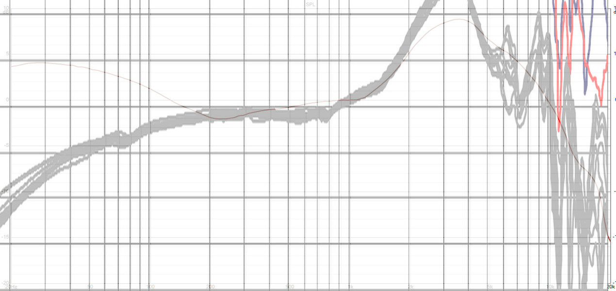

Wenn man diese Zielkurve mal über die Messungen der KH legt ergibt sich das folgende:
SRH1840 Da ist der Präsenzbereich um 3kHz deutlich stärker betont als die Zielkurve. Könnte sehr schnell anstrengend klingen. Da hilft dann auch kein Einspielen. Zu wenig Bass.
Die Klirr-Messung von innerfidelity.com zeigt ordentlich erhöhte Klirr-Werte von 800Hz abwärts. Das sollte auch deutlich erhöhte Intermodulationsverzerrungen ergeben und dadurch eventuell zusätzlich rauh klingen.

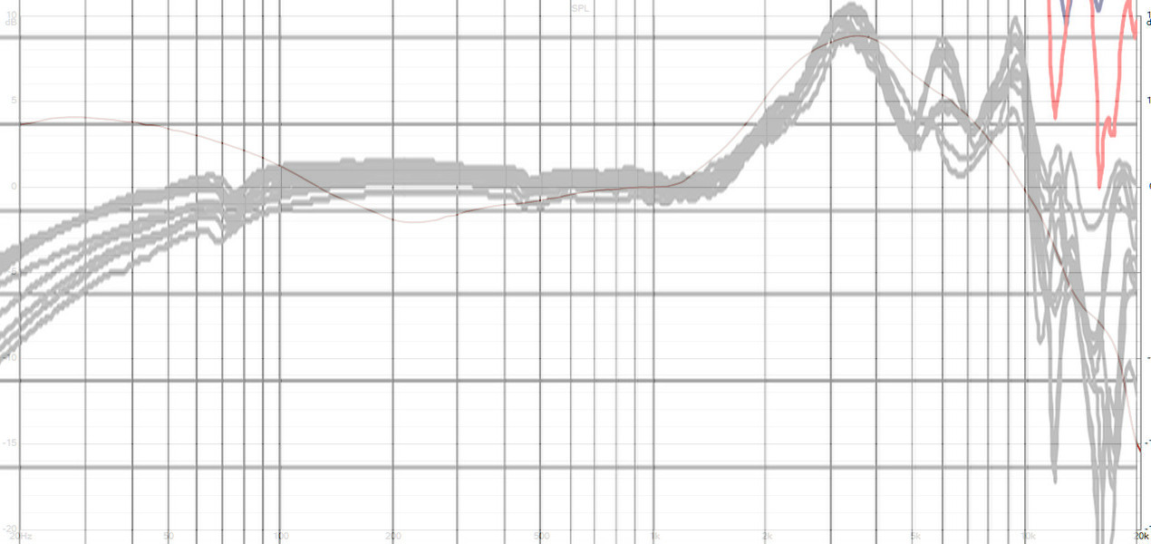

DT880 Dieser liegt sehr nahe an der Zielkurve, der obere HT ist leicht betont. Im Tief-Bass eigentlich noch zu wenig Schalldruck.

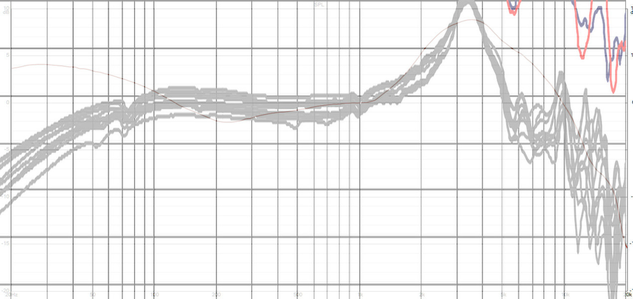

HD650 Sieht auch nicht schlecht aus, ein Einbruch im oberen HT gegenüber der Zielkurve. Bin gespannt ob Rank da etwas Hochton vermisst, bzw. ob der HT etwas "dünn" klingt (ab 9khz ist der HT wieder voll da).

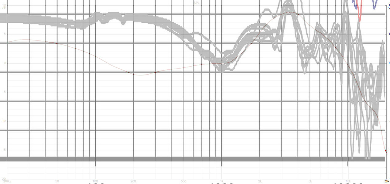

Nighthawk Ab 1kHz aufwärts wird die Zielkurve recht gut getroffen. Etwas zu viel Schalldruch im oberen HT. Aber dadurch, dass der Bass und Mittelton so stark betont sind, könnte sich ein sehr warmer Klang mit "knackigem Bass"und vielleicht etwas wenig "Auflösung" im oberen MT und unteren/mittleren HT einstellen.
Die Messung von innerfidelity.com zeigt sehr geringe harmonische Verzerrungen.
Falls nun der HD650 bei Rank etwas schlechter als der DT880 abschneidet, wäre dies ein weiteres Indiz dafür, dass die Zielkurve von Harman ganz gut funktioniert.
Harmonische Verzerrungen sind bei beiden KH ähnlich, der DT880 zeigt ein besseres Ausschwingverhalten.
