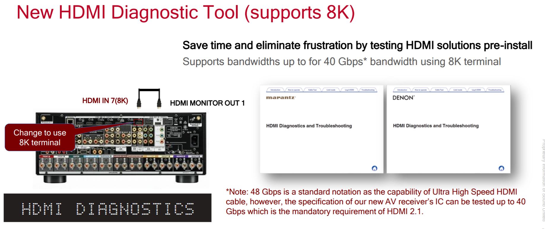

Denon hat heute ja ihre neuen AVRs vorgestellt.
Und auch diese kommen nur mit 40 GBit/s daher.
Laut LG hat man wohl innerhalb der Industrie Gespräche geführt und
ist zu dem Schluss gekommen, dass man vorerst bei 40 GBit/s dicht macht.
Das würde dann auch erklären, wieso LG, Samsung und jetzt auch Denon in 2020
nur noch 40 GBit/s bieten.
Da bin ich mal gespannt, wie es bei Yamahas AVRs aussieht, bei den Next Gen Konsolen und den neuen Grafikkarten.

Bei dem Sound United Podcast bei Audioholics hatte gestern ein Sound United Mitarbeiter bestätigt,
dass auch die Next Gen Konsolen und GPUs nur 40 GBit/s haben werden.
Ab 53:45:

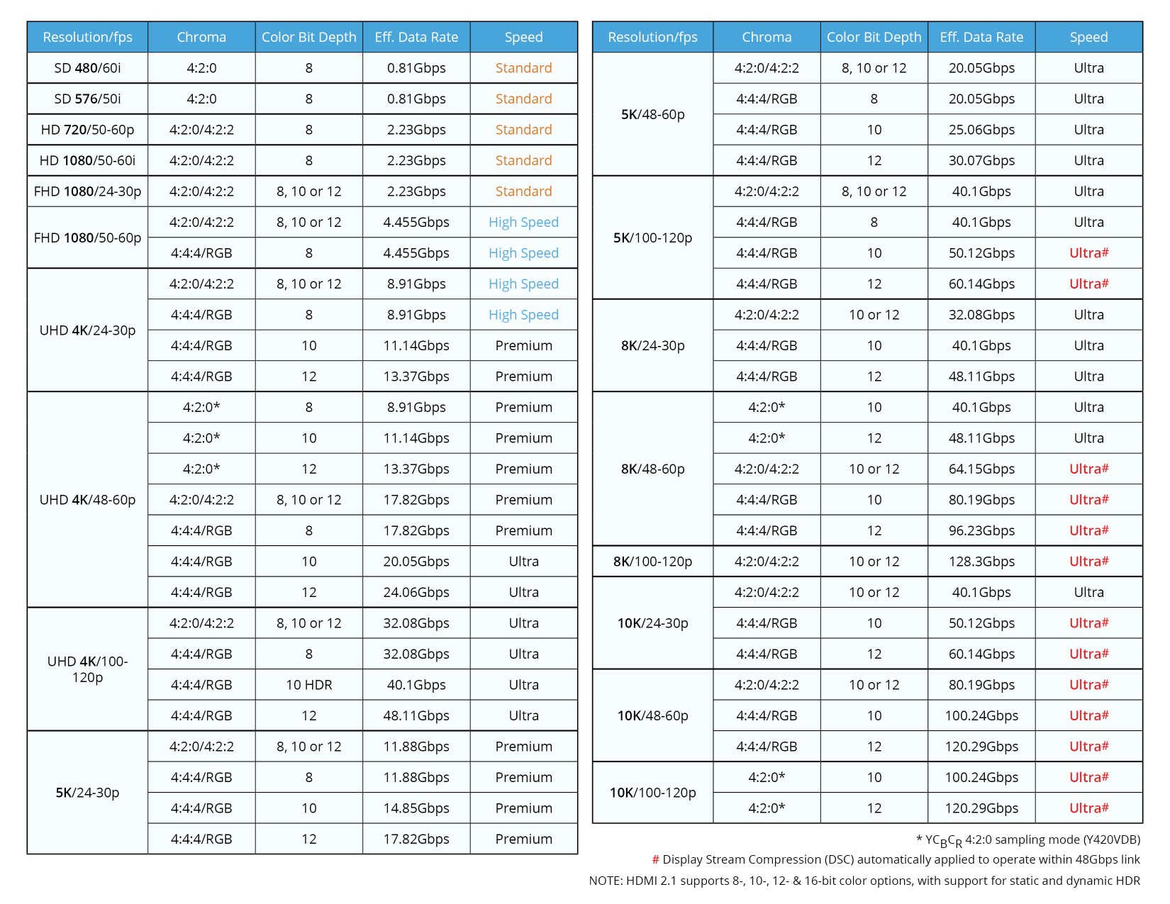

Was die 8K Bandbreite angeht, würde man auch mit 48 GBit/s nicht weit kommen.
Das ist auch ein Grund mehr, wieso es unsinnig ist sich einen 8K TV zu kaufen.
8K@30FPS@10-Bit@4:4:4 verbraucht auch 40 GBit/s. Mit 12 Bit wären es 48 GBit/s.
Für alles mit mehr FPS muss man auf DSC zurückgreifen. Ansonsten wäre man eben auf 30 Hz limitiert. Und stand heute gibt es wohl noch keinen einzigen 8K TV der DSC verwendet. Und so wie es scheint, unterstützen die Denon AVRs auch kein DSC. Zumindest habe ich
da keinen Hinweis drauf gefunden. Entsprechend sind Geräte ohne DSC quasi nicht wirklich zukunftstauglich, wenn es um 8K@60 usw. geht.
Für 4K ist DSC tatsächlich irrelevant.

Weyoun hat geschrieben: Was soll eigentlich überhaupt der "krumme" Wert von 40 GBit/s? Entweder unterstützt man 16 GBit/s oder 48 GBit/s, aber 40 GBit/s???
4 Kanäle á 10 GBit/s.
Der LG C9 hat bspw. 4 Kanäle á 12 GBit/s, was gleichzeitig auch
den Vollausbau darstellt. Denon, LG und Co. haben jetzt einfach
die Bandbreite reduziert.
40 GBit/s sind es eben deshalb geworden,
weil man damit 4K@10Bit@120@4:4:4 noch darstellen kann. Und 8K@30 passt da mit
10 Bit rein. Die restlichen 8 Gigabit haben sie weggelassen, da
es aktuell kein Consumer Display mit einem nativen 10 Bit Panel gibt.
Es gibt aber eben auch Stimmen die sagen, dass mit auch mit 12 Bit auf einem 10 Bit Monitor noch
ein etwas feineres Bild hinbekommt. Quasi wie Supersampling.
Und zusätzlich ist es bei NVIDIA GPUs so, dass NVIDIA nur 8 oder 12 Bit bei Consumer Karten via HDMI erlaubt
in Kombination mit 4:4:4. Da haben jetzt viele Leute schiss, dass sie dann an ihrem CX 8 Bit wählen müssen und dann Color Banding haben.
Mit Pech bleibt dann aber eh nichts anderes übrig, wenn NVIDIAs Karten auch nur 40 GBit/s nutzen. Oder NVIDIA lockert das noch.

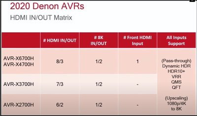

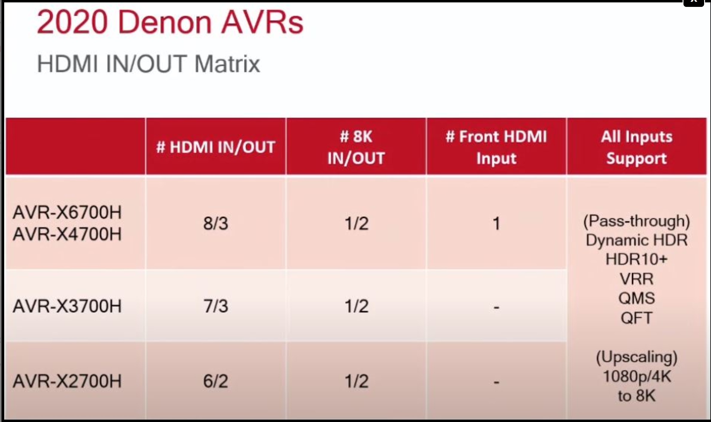

Feryl hat geschrieben:Es wird dann ja auch langsam abenteuerlich, welche Features denn nun von welchem Port unterstützt werden. Der 2.1 Port sollte logischerweise alle unterstützen, aber wie sieht das mit ALLM, VRR, QFT und QMS an den 2.0 Ports aus? Ich gehe mal davon aus, dass die auch auf den 2.0 Ports laufen im Rahmen der 18Gbit Limitierung, aber so richtig ersichtlich ist das auf dem Spec Sheet nicht.
Die laufen da alle. Habe mal eine Grafik angehangen.
ALLM wird da zwar nicht erwähnt. Das können die aktuellen Denon AVRs aber eh schon.
Deswegen haben sie es hier wohl nicht extra erwähnt.
