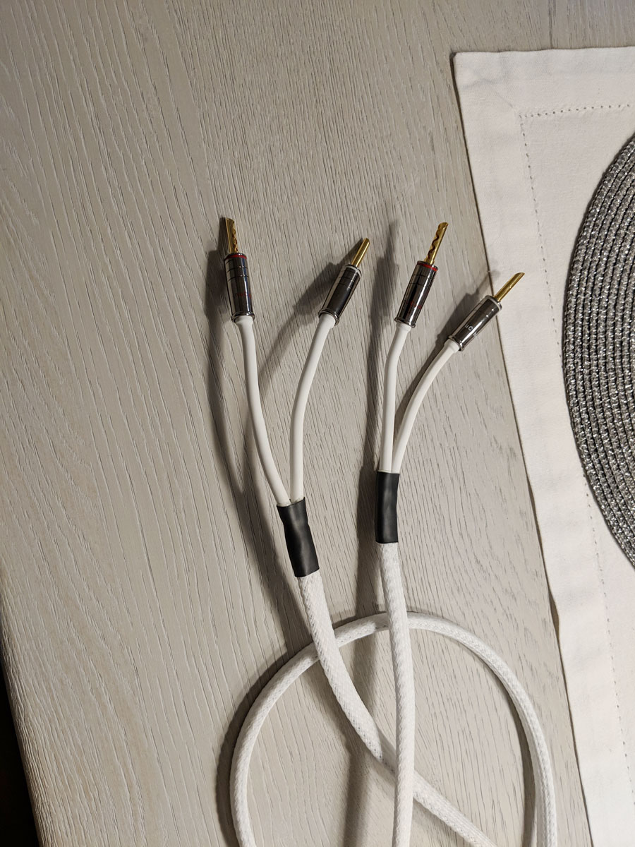

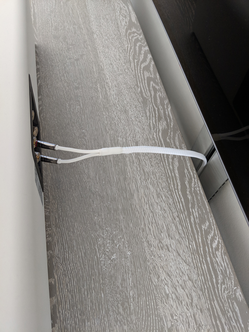

Heute habe ich mal mein erstes Kabel gesleeved.
Was habe ich verwendet
1 x Kabel: 4mm2 (damit der Geflechtschlauch besser gefüllt ist)
1 x ViaBlue OFC-Aderendhülsen 6mm (passt gut auf das 4mm2 Kabel)
1 x ViaBlue Geflechtschlauch weiß (gabs nur bei ebay)
1 x Crimpzange
1 x Abisolierzange
1 x Heißluftfön
1 x Tesa (ich habs schon bereut)
4 x nuCable BFA Banana
Ergebnis
Es ist jetzt nicht ganz so geworden wie ich es mir gedacht habe.
Naja, wenn ich ehrlich bin, was will ich erwarten. Anstatt es ordentlich anzugehen musste es mal "auf die Schnelle" gemacht werden, auf dem Stuhl im Büro sitzend und das Zeug auf dem Schoß statt ordentlich an einem Tisch :D.
Zudem habe ich mich mit den Maßen für den Schrumpfschlauch verschätzt, so das ich als Übergang einen schwarzen statt weißen nehmen musste.
Wovon ich definitiv abrate ist die glorreiche Idee, den Gewebeschlauch am Ende mit (zu viel) Tesa zu fixieren, damit er bei der Montage des Schrumpfschlauches nicht noch verrutscht. Denn wenn man es drunter lässt und später schön den Heißluftfön mit ordentlich Dampf drauf los lässt, ja dann verflüssigt sich das Zeug halt :D (beim Zoomen des Fotos leicht erkennbar).
Hörprobe
Ich hatte am Center vorher nur 2,5mm2 Kabel, jetzt sind es ja 4mm2. Man, ohne Flachs, das ist ja der Knaller. Ich habe jetzt einen vollen und grandiosen Sound, der ist so klar und luftig und rein und der Bass ist so satt und tief. Hätte ich das vorher gewusst, hätte ich das schon eher gemacht....
Ne, leider nicht, alles beim Alten, schaut nur besser aus ;-).

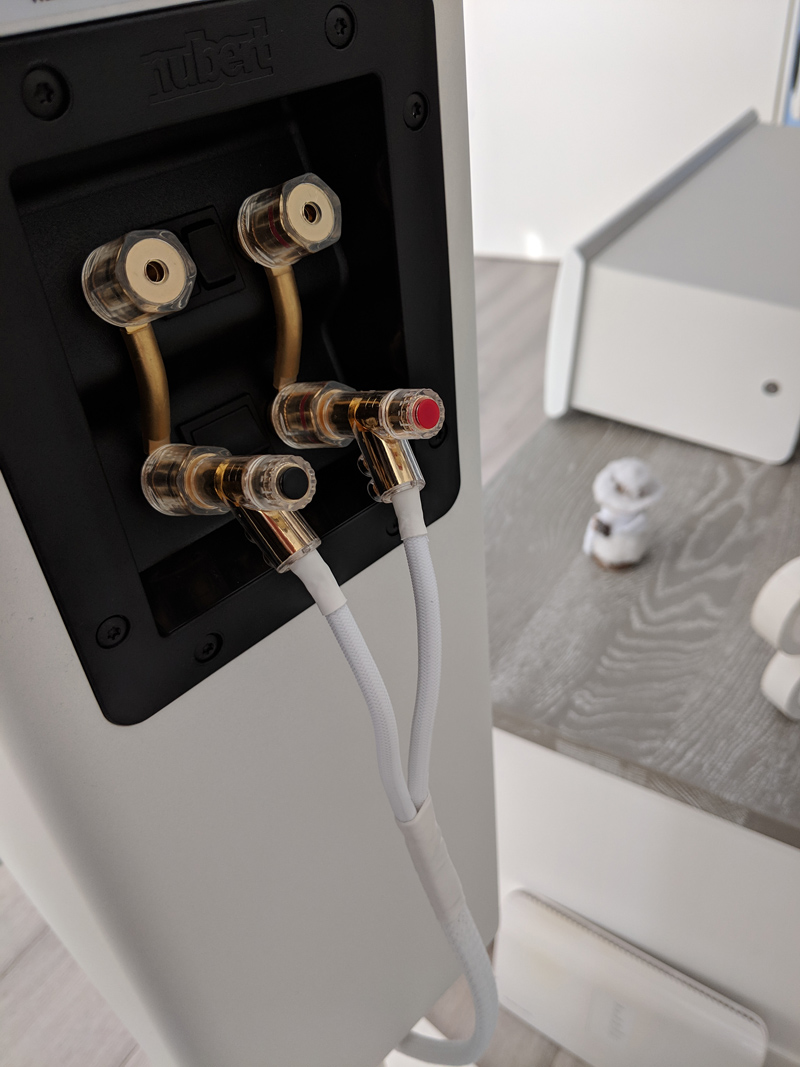

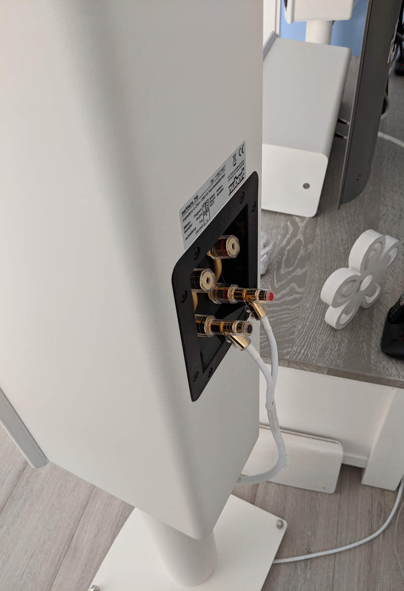

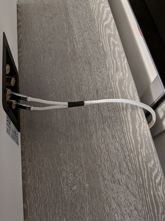

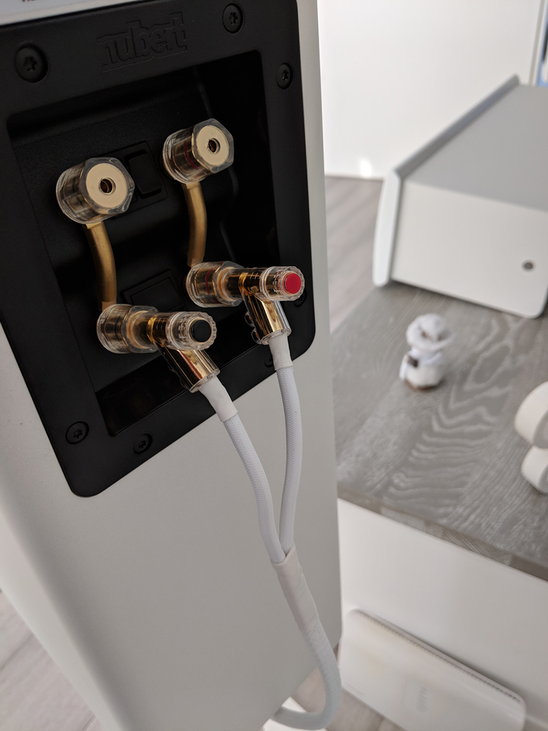

Habe dem Center-Kabel einen weißen Schrumpfschlauch als Überzug für den vorherigen schwarzen verpasst.
Gefällt mir so besser.
Zudem habe ich beide Frontlautsprecherkabel fertiggestellt.
Leider von der Qualität her nicht ganz so gut geworden wie ich gehofft habe, es gefällt mir jedoch gut.

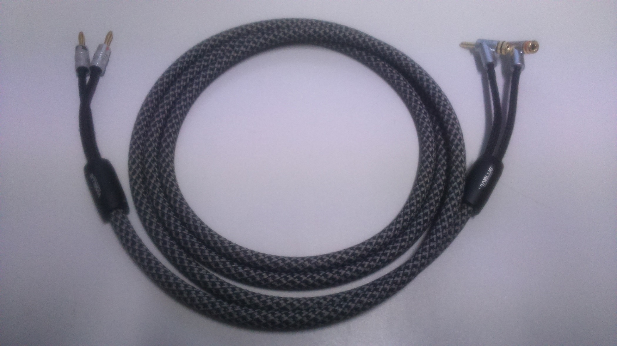

It is done:
Falls Bilder der "Enstehungsgeschichte" gewünscht werden, würde ich eine "Anleitung" in folgendem Thread posten:
viewtopic.php?f=16&t=42629&p=963774&hil ... en#p963774
Grüße, Andreas
P.S. Sorry, für die besch...... Bildqualität, aber dafür bin ich ja hier bekannt... :crying-green:
