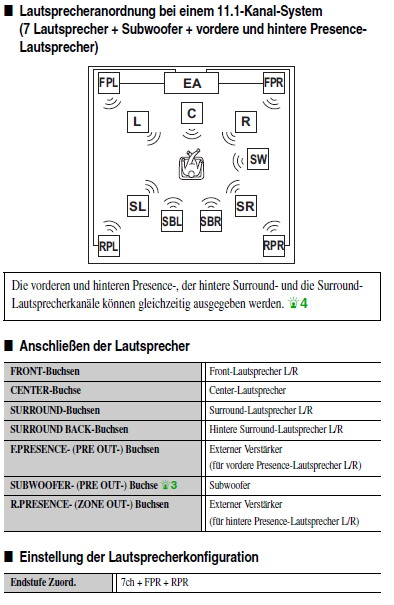

Jetzt zum 3067:

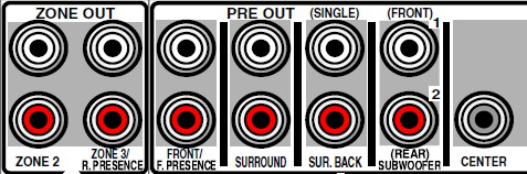

Doch da ^^ ist das Problem (oder ich verstehe es nicht :oops: )

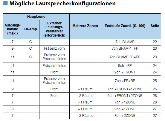

In der BA des 3067 steht geschrieben(auf Seite 24, erweiterte LS-Konfig, oben rechts), das für Presence v+h ein externer Verstärker notwendig ist.
Genau das soll allerdings NICHT sein, denn für die Presence reicht mir der Receiver vollends zu (und ein ATM brauchts da auch nicht). Soll also der 3067 das Mittel der Wahl sein, so bräuchte ich noch eine Endstufe (ist das so korrekt?)
Jetzt zum 3010:
BA Seite 21, max. Kanäle 11, Einstellung 9ch+Front, externer Verstärker erforderlich für Front...
Die restlichen PreOuts sollten da ja nicht das Problem sein...oder?
Das Anschlußfeld der PreOuts ist bei beiden gleich-wo steckt man jetzt welches Kabel an für:
-Front PreOut (weil mit ATM)
-Surround PreOut (weil mit ATM)
-Center PreOut (weil mit ATM...ok, Center gibts jetzt nicht sooo viele Möglichkeiten)
-Surround Back möglichst auch über PreOut, würde allerdings auch am Receiver gehen
-Presence v+h über Receiver
*edit*
Nein, falch...das Anschlußfeld unterscheidet sich
Beim 3010 sind die Front Presence bei Zone2 untergebracht und die Front hat allein seinen eigenen Ausgang(ohne die Wahl zwischen Front/Front Presence)
*/edit*
...und was sagt man dem Receiver in den Einstellungen "Endstufenzuordung" dann um auch überall das Signal zu haben :?:
Ich meine zu verstehen(beginnend von links):
-Zone 2 > keine Ahnung :oops:
-Zone 3/Rear Presence > da kommen wohl die Rear Presence ran :?:
-Front/Front Presence > gute Frage, entweder Front oder Front Presence :?:
-Surround > da kommen die ganz normalen seitlichen Surrounds ran
-Surround Back > da kommen die Surround Back ran
-Front und Rear Subwoofer > da werden wohl die zwei Subs rangehören :?:
-Center > kommt der Center ran...
Je nach Anschluß würde also ein paar über bleiben oder? Das müsste "Paar Nr. 3", also der Anschluß Front/Front Presence sein...
Es geht ja immer nur eines von beiden und wenn die PreOuts das Signal ausgeben, was der normale LS Ausgang hergibt, dann wäre es dort ja auch so...
Ich hoffe Ihr versteht was ich meine...
Also ich suche zwar immer nach Herausforderungen, doch hier, "so ganz ohne Hardware zum anfassen", will ich nicht so recht weiterkommen 8O :oops:
Daher: Danke für jeden Rat :D
Zuletzt geändert von Deppenmagnet am Fr 6. Apr 2012, 19:34, insgesamt 2-mal geändert.
laurooon
Beiträge: 4784
Re: ONKYO TX-NR 3009 und 11.2
Beitrag von laurooon »
Hm, wenn ich mir die PreOuts ansehe, geht das nicht. Das ist kein vollwertiger 11.2 Pre-Out! Es lassen sich entweder die Fronts, oder halt die Front Presence so anschließen.
Das heißt, wenn du hier 11.2 nutzen willst, musst du die Front und Rear Presence mittels Endstufen antreiben.
MfG
laurooon
Jamo D600 THX Ultra 2 5.2

Hm, kurios...
Na gut, dann mal anders herum:
Ziel = 11.2
SOLL/IST (=muß bleiben wegen ATM): Front, Center, Surround über externe Endstufen
IST: Surround Back läuft derzeit ebenfalls über Endstufe, müsste allerdings nicht unbedingt sein
geplant: Presence v+h möglichst über den Receiver. Oder halt über Endstufe, in Beachtung der anderen LS ^^ (das wäre ja ein 11er PreOut und das geht ja nicht)
Und nun die Frage :?:
Wie kriegt man dette unter einen Hut und wie würdest Du es anschließen? :?:
laurooon
Beiträge: 4784
Vollwertiger 11.2 Pre Out wäre beim 3010 aber gegeben. :wink: ..
