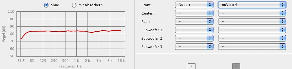

Ich weiß nicht, wie zuverlässig/realitätsnah die Diagramme im Raumakustikrechner sind, aber ich sehe ich jetzt keine Probleme im Grundtonbereich im Vergleich zur 481. Im Tiefbassbereich kommt es dann auch besonders auf den Hörplatz und Platzierung an sich an.

EDIT: der Stereoplay-Rechner (http://www.stereoplay.de/tool-lautsprec ... 51234.html) zeigt für meinen Raum in meiner Hörposition eine optimale Bassqualität an
(alles grün). Ebenso für die nuBox 481. Die nuLine 32 hat bei einer Aufstellungshöhe von 90cm fast alles rot, auch die nuVero 4 hat kurz vor der Hörposition gelbe bis rote Flächen. Die CS-72 fehlt leider in der Liste.
