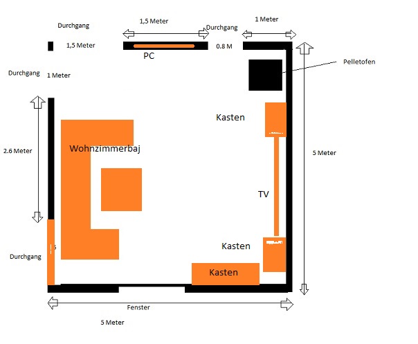

Maniac81 hat geschrieben:So Leute!
Wir wollen jetzt Nägel mit Köpfen machen.
Da das ganze bis jetzt nicht grad optimal ist .....
Das ist unser Wohnzimmergrundriss. Wie würdet Ihr das umbauen, dass das ganze Kinotauglich wird.
Der Pelletofen müsste stehen bleiben. Und unsere Wohnzimmerlandschaft mit einer Schenkellänge von 3 x 2 Meter sollte auch platz finden.
Wenn ich mich recht entsinne ist die linke Wand zwischen den beiden Durchgängen nur 1 m hoch und scheidet damit für den TV aus.
Somit bleibt die von mir schon mal angesprochene Variante, den TV einschl. LS an die lange Wand neben dem Pelletofen zu stellen. Die Wohnlandschaft kann im Grunde so stehen bleiben wie geplant. Der Haupthörplatz ist dann auf der Couch vor der niedrigen Trennwand. Auf diese könnten auch die Rears gut posizioniert werden, ohne dass zusätzliche Ständer etc. nötig wären.
Mit der LS-Wahl bist Du dann quasi frei und wir können von vorne anfangen

Genau so hätte ich mir das auch überlegt.
Aber da die halb hohe Wand nur aus Rigips besteht, könnte ich die auch ohne viel Aufwand bis an die Decke ziehen.
Was aber glaub ich nicht so meiner Frau gefallen würde, denn die will von der Küche aus auf den Fernseher sehen können.
Das nächste dann würd ich gern die Wohnzimmerlandscahft um 90° drehen. Hier ist aber dann die Mauer zu kurz. Die is ja nur 2,6 Meter aber die Bank hat 3.

Was meinst du wenns wir so machen.
Nur wegen der halbhohen Wand muss ich mir noch was einfallen lassen.

Maniac81 hat geschrieben:Grundriss.jpg
Genau so hatte ich mir das vorgestellt, da das mit der 2,4 m langen Rigipswand aber zu Problemen mit der Couch führen könnte, hab ich eben auf das Drehen der Couch verzichtet.
In dieser Variante kann Dine Frau auch prima aus der Küche heraus TV gucken.
Wenn Dir der CS 174 so gut gefällt, dann nimm ihn halt. Die unterschiedliche Hochtonkalotte wird sicher nicht zum Problem
, zumal ja auch der CS 44 diese Kalotte hat. Ideal wäre natürlich ein weitere DS 24 als Center - aber ein MUSS ist das sicher nicht
bis dann

- Umbau
So wäre derzeit unser Umbauplan. Was hälts ihr davon?
Ich weiß es es nicht maßstabsgetreu aber ich glaub erkennen tut mans was wir uns vorstellen.
Des weiteren wie ihr vielleicht gelesen hapt, hätte ich für die Front gerne Standlautsprecher.
Da so ein Nuline Set mit Standlautsprecher mein Budget sprengen würde, überhaupt mit dem Umbau jetzt, muss ich das System auf Etappen kaufen.
Können die Nuline264 anfangs auch ohne AW betrieben werden? So das es halt halbwegs was klingt?
Des weiteren einen Wohnzimmerschrank haben wir derzeit nicht. Also die Skizze nicht so genau nehmen. Muss erst gekauft werden.
Bin für alles offen
Danke schon mal.

So gefällt mir das
. Was sind das denn für zwei Kästen links und rechts vom TV?
Da sollten eigentlich wohl die LS hin
Hast Du Dich denn jetzt auf die NuLine Serie eingeschossen?
Wenn dem so ist, kann ich gut verstehen, dass das Set erst nach und nach zusammengekauft wird. Das läppert sich ja doch ganz schön
Selbstredend klingen die NuLine 264 auch ohne AW - Unterstützung ganz toll - wenn Du keine Pegelorgien feiern willst. Wenn's mal richtig laut wird, merkt man meiner Erfahrung nach dann doch, dass die 264 an Grenzen stößt.
Ich persönlich halte die 284 da für gelungener - aber die kostet natürlich auch wieder mehr.
Alternativ werfe ich mal die NuLine 102 in den Raum. Toller LS mit enormen Reserven. Ggf. könnte da ein ATM über den fehlenden AW hinweghelfen. Mit diesem Kästchen ist der Tiefgang der 102 schon der Wahnsinn. Leider gibt es die nicht in Nussbaum, aber in Kirsche sind die echt ein Hingucker
Ich nehme mal an, der Wunsch nach StandLS ist tief verwurzelt, ansonsten bringe ich an dieser Stelle nochmals das NuLine 34 Set ins Spiel. Frei aufgestellt brauchen sich die NL 34 sicher nicht vor StandLS zu verstecken.
