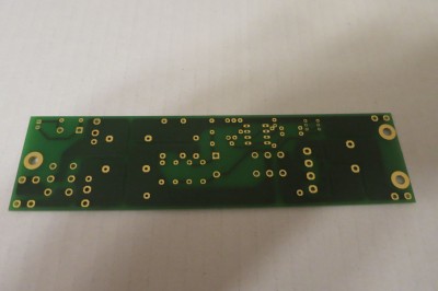

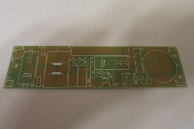

Aufgrund der Anfrage eines Forenmitglieds haben ich mich dazu entschieden endlich das kombinierte Soft-Start Trigger Modul als richtige Platine auszuführen. Das Layout wurde in Target 3001 erstellt und über PCB Pool gefertigt. Heute war die Post da, es fehlt nur noch die Bestückung.

Nachdem ich von Jack_Daniels83 die von PCB Pool gefertige Platine erhalten habe gings ans Bestücken und Einbauen ins Gehäuse. Sieht absolut professionell aus!
Ich musste nur zwei neue Löcher in den Boden für die Platinen-Abstandshalter bohren und dann neu verschrauben.
An der Geräterückwand noch schnell ein Loch für eine Cinch-Buchse für den 12v-Trigger-Eingang gebohrt, diese mit einem Platinenstecker das Modul verkabelt und mit einem Cinch auf Mono-Klinke mit dem AV-Receiver verbunden.
Der Poweramp schaltet jetzt zusammen mit dem AV-Receiver ein und aus.
