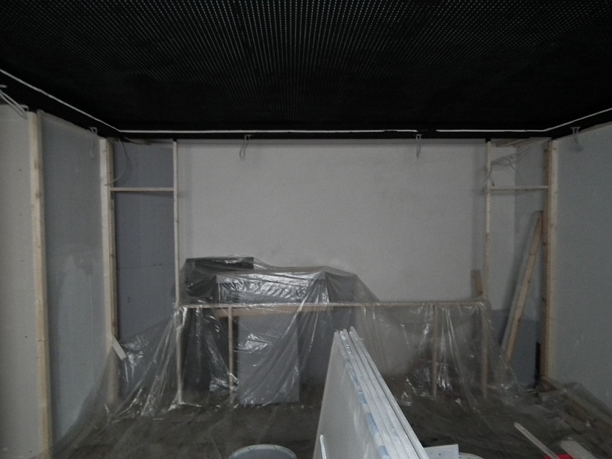

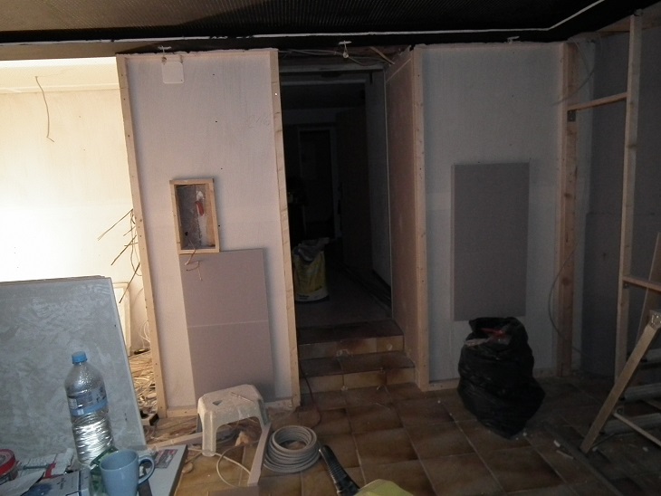

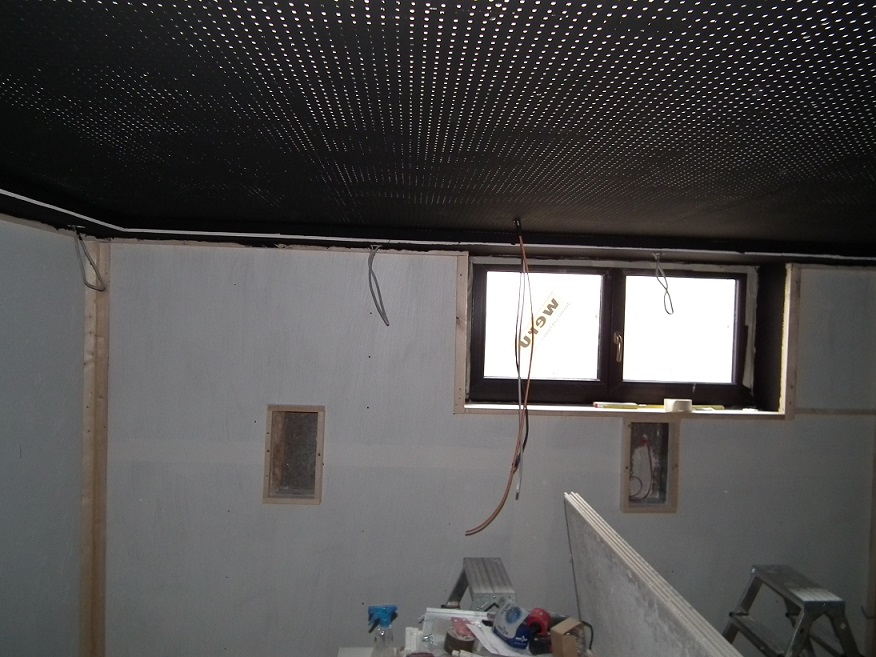

msc01 hat geschrieben:Ich hab meine Skitzze erweitert und hoffe ihr könnte mir noch tips geben zur Positionierung.
Die rechte Seite und auch die Rückwand sehen schon sehr gut aus. Links hast du ja diese kleine Ausbuchtung. Dort steht, wenn ich das richtig sehe, ein Tisch. Kannst du oberhalb des Tischs noch 2 Platten anbringen?
Wo und in welcher Form werden Bassabsorber integriert? Hinten in den Ecken oder vorne hinter der Leinwandkonstruktion?
Berti

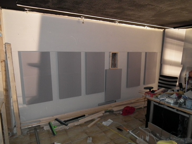

Re: Boxen Aufstellung
Verfasst: Do 19. Sep 2013, 15:14
von msc01
Ich hab geplant über meinen schreibtich in der kleinen Ecke 2 Absrober zu platzieren dort kommt aber Teppisch an die Wände und dann die Absorber, dort werde ich auch die decke nicht schwarz streichen ^^ da ich dort eine harmoniche ecke will also ihrgendwas helle an die decke und die Absrober sind Blau zu einem Blauen Teppisch den ich noch am Aussuchen bin.
In die Rechte Ecke des Raumes kommen noch Eckabsrober die ich mit Blauem Stoff bespanne.
Gestern wurde die Unterkonstrucktion für Absrober und um den Molton zu bespannen aufgebaut. Die Decke ist jetzt schwarz und es fehlen nur die abschlussleisten auf dem Sockel.
Nächste Woche sollte der Elektricker kommen, die 13 Absrober in 50mm habe ich heute Bestellt.
Hier aktuelle Bilder:
Verfasst: Di 8. Okt 2013, 08:30
von msc01

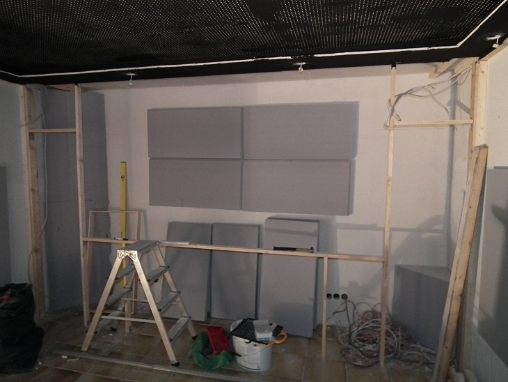

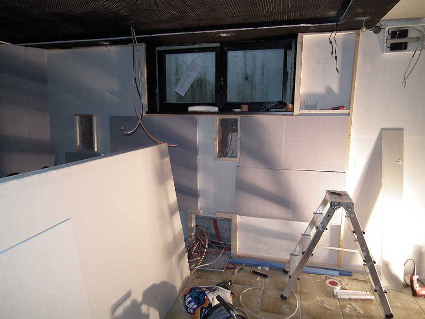

Hallo Leute,
Ich habe entlisch die 50mm Absorber bekommen und sie mal Plaziert. Könnt ihr drüber schauen ob ich welche umpositionieren muss da ich am nächsten wochende die Wände bespannen will und dann nur noch schwer an die Platten dran komme.
Ich wollte nochmal 2 Absorber drunter setzen oder reicht der 4 wüfel ?
mfg
Mani
