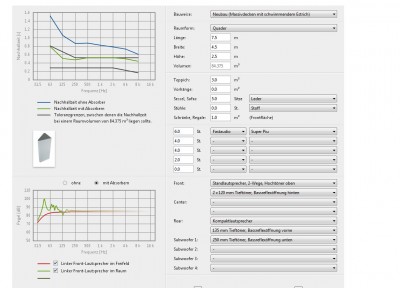

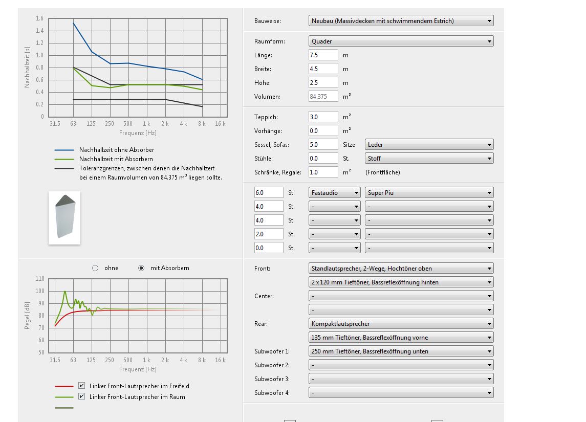

der Rechner zeigt dies an, also wäre ich mit 6 Kantenabsorber mein Problm los, oder ?

Es wäre zumindest ein guter Anfang, da Raumecken im Mittel-/Hochtonbereich wie eine Sammellinse wirken und den Schall in die gleiche Richtung zurückwerfen aus der er gekommen ist.Flo2984 hat geschrieben:der Rechner zeigt dies an, also wäre ich mit 6 Kantenabsorber mein Problm los, oder ?
Tieftonschallwellen bilden in Raumecken außerdem ein Druckmaximum, weshalb Kantenabsorber in jedem Fall hilfreich wären.
Du kannst dich ja Schritt für Schritt an die für dich optimale Akustik herantasten.

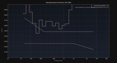

Die Nachhallzeit RT60 stellt sowohl T30, T20 und T10 dar, nur anders interpoliert. In der CARMA, ARTA und REW Anleitung gibt es dazu auch Erklärungen oder auch hier (http://www.bobgolds.com/RT60/RT60_T20_T30.gif). Ist aber alles nicht so wichtig bzw. spannend, du kannst einfach T30 ggf. bei niedrigem SNR T20 betrachten.
CARMA 4 nutzt die Grenzbereiche der Nachhallzeit von Herrn Dr. Hunecke. Unter der Ansicht Akustische Parameter kannst du (über das Zahnrad) das Volumen deines Hörraums angeben und siehst sofort wo Optimierungsbedarf besteht.

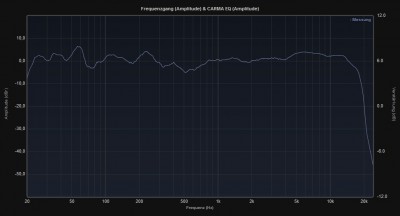

Bei deiner Messung fällt der enorme Hochtonabfall auf, liegt das am Messequipment?

Der Rechner bezieht sich auf rechteckige und geschlossene Räume und das ist bei dir nicht der Fall.

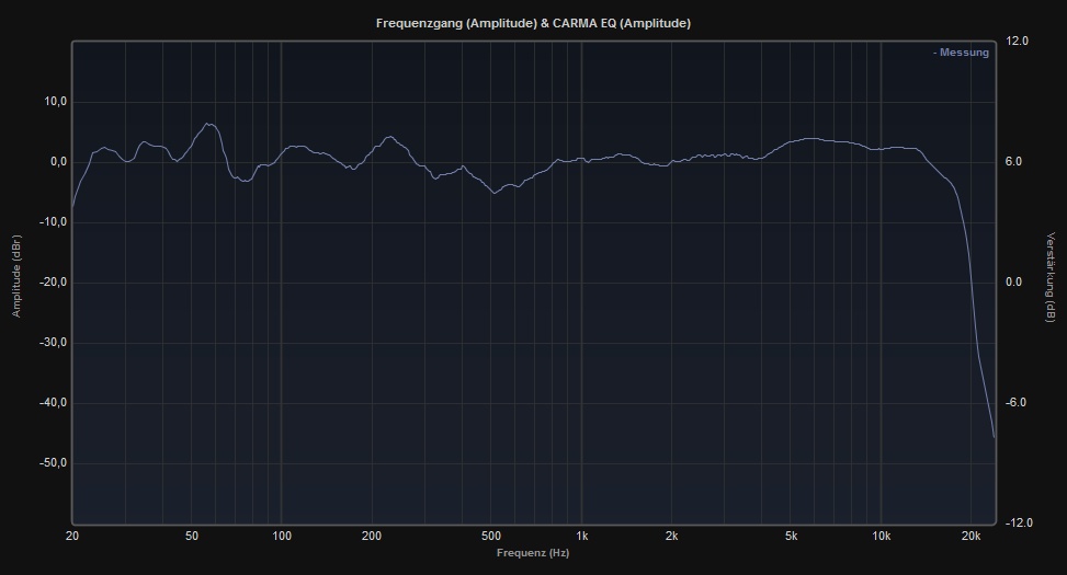

Nein, ich dachte das auch schon oder dass es an den LS liegt, aber ich habe vorhin mal kurz das Messmikro direkt 20cm vor den Hochtöner gehalten und als resultat einen absolut perfekten Frequenzgang erhalten. Sind das vielleicht auslöschungen??? Ich beobachte dieses Verhalten bei jeder Box im Raum!tapsel hat geschrieben:
Re: Nachhallprobleme Druck und leichte Schmerzen auf den Ohr
hier noch die Messung 20cm vor dem Hochtöner, somit sind doch Boxen und Messequipment OK, oder müssen die Höhen noch weiter gehen?

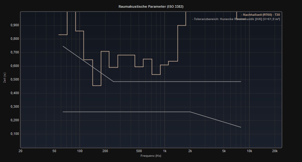

und RT60, das ist echt ein tolles neues Carama Tool
Freut mich wenn die neue CARMA Version gefällt.
Schau mal ob T20 ähnlich aussieht. Wenn ja, hast du sehr lange Nachhallzeiten und solltest auf jeden Fall an der Einrichtung (Vorhänge, Regale, Diffusoren, Absorber, usw.) arbeiten.
Eventuell war der SNR nicht hoch genug, hier ein Auszug aus dem noch geheimen CARMA Tutorial:
Die Nachhallzeit wird am besten mit einem Dual-Mono Sweep gemessen.Für die Pegelanzeige gilt (näherungsweise) folgende Aussage:
1. Ohne Signal: Ausschläge im Bereich zwischen -60dB und -40dB
2. Während der Messung: Ausschläge im Bereich zwischen -20dB und -1dB
Es sollten mindestens ca. 30-40 dB Pegelanstieg während der Messung erkennbar sein. Bei korrekter Aussteuerung liegt die Frequenzgangkurve im Mittel immer deutlich über der -30dB Linie.
