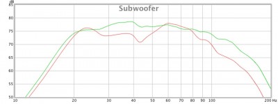

von aTraiTor
Hi,
alle zusammen.
Hier als Ergänzung also die Subwoofer. Die Kurven sind beide Subwoofer zusammen.
ROT ohne Audyssey und in GRÜN mit Audyssey-Korrektur vom Denon X4000 mit Adyssey MultEQ XT32.
2 Subwoofer mit (grün) und ohne (rot) Audyssey MultEQ XT32
Andi

von urlaubner
Excellent! Und wie siehts im Vergleich mit XT aus? 8O

von StefanB
Ist dir inzwischen mal der Gedanke gekommen, dass angesichts des 40Hz Peaks in der MultEQ XT Graphik aus dem Starter-Post etwas nicht in Ordnung sein könnte ?

von aTraiTor
Was soll da nicht in Ordnung sein - Außer das die XT Variante diese Raummode nicht korrigiert bekommt?
