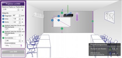

Ich habe mal meine Daten in das Programm des BenQ TH 681 eingegeben und muss sagen da bin ich wirklich KOMPLETT am Limit!!! Da ist kein Zoomen mehr möglich, könnte aber mit Ach und Krach passen...
Wenn ich mir einen neuen kaufe dann wird es wohl kein BenQ bzw wenn ein gänzlich anderer.
Ich hab aber mal noch eine Frage bezüglich des Diagrammes. Woher weiss ich jetzt wie weit runter der Beamer von der Decke muss?
Den Abstand "Decke - Bildoberkante" weiss ich ja, aber ist Bildoberkante auch gleich Beamer? Das wären ja 71cm mitten in den Wohnraum! Bei meinen so schon tiefen Decken (2,40m) sieht das ja dann voll dämlich aus. ;)

Huskykiro
Beiträge: 2372
Has thanked: 7 times
Been thanked: 36 times
Re: Beamer als Alternative zum TV?
Beitrag von Huskykiro »
steht doch rechts unten im schwarzen Kasten :wink:
0,66m wenn ich es richtig lese
